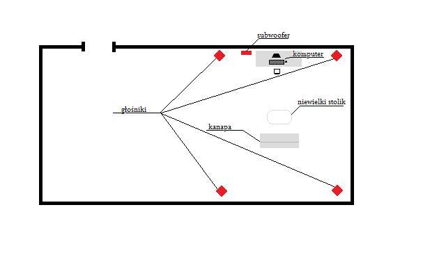

    Tak jak na rysunku chcę zrobić w swoim pokoju. Czyli przy biurku normalnie praca z komputerem ale jak zechcę oglądnąć film, to na dużym monitorze go wyświetlę - ale pozostaje sprawa dźwięku. Otóż, jak rozplanować przewody w ścianach? Chcę porobić sobie gniazdka do głośników i dlatego pytam. Czy ma być tylko strona lewa i prawa czy też przód i tył? Za biurkiem musiały by być wejścia audio prawda? Ile ich?
    Dziękuję za pomoc.

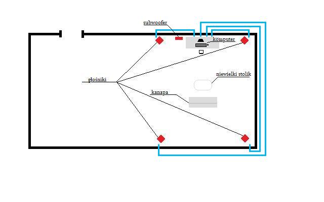

    Więc nie ma problemu, że puszczając prawą ścianą jak to ująłeś Kolego jeden przewód do lewego tylnego głośnika będzie trochę dłuższy?
    Nie. Nie wiem jakiej klasy masz sprzet, ale musialby byc baaardoz drogi zebys uslyszal roznice. Zreszta - zawsze mozna ten przewod do tylnych kolumn dac z grubego miedzianego kabla (np 2 mm), wtedy jego wplyw na dzwiek (rosnaca opornosc wraz z dlugoscia) bedzie naprawde nikly.
    Zatem kupić przewód 2mm koniecznie?
    Nie, 1,2- 1,5 mm wystarcza. Wiecej niz 2 zl za metr kabla nie ma sensu dawac.

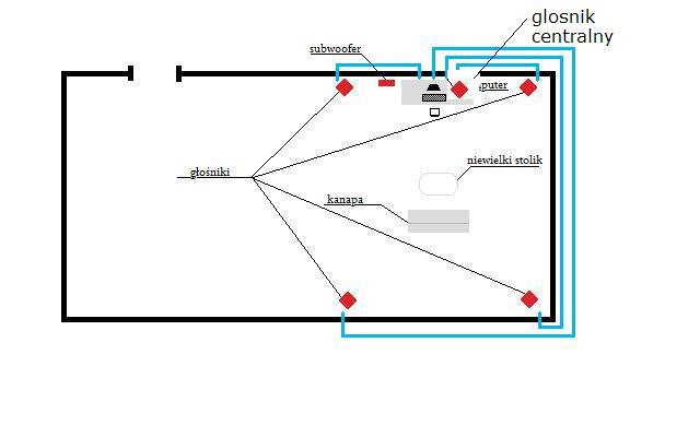

    Więc tak Kolego. Po zmianach które sugerowałeś instalacja ma wyglądać następująco (patrz rys. przewody kolorem niebieskim) Jeśli zaakceptujesz ten układ to zamawiam 16 mb przewodu 2 x 1.5 mm i od razu gniazda głośnikowe.
    Jak to się wyjaśni to rozwiążemy sprawę wzmacniacza, kolumn i karty dźwiękowej :D Ale o te rzeczy chyba w innym dziale zapytam żeby był porządek.
