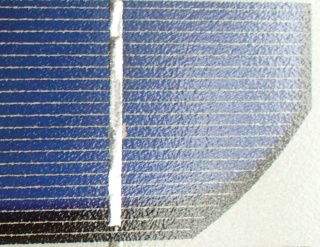

    Odnośnie samej baterii słonecznej - niektóre ogniwa (w całej baterii dwa - trzy) wyglądają jakby były nie do końca "napylone". Jaki ma to wpływ na pracę całej baterii?
