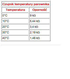

    witam
    w audi a2 z 2002 r. nie włącza sie klima ( sprężarka) kiedy włączam na chłodzenie.
    Przy grzaniu jest ok sprężarka się włącza.
    Gdy był podłączony do vaga pokazało błąd czujnika temperatury parownika
    00818 - Sensor for evaporator Outlet Temperature (G263) i pokazywało że cały czas ma tęperature 1 C więc nie włączało sprężarki.
    po wyjęciu tego czujnika zmierzyłem oporność i jest 3,6 Ω przy temperaturze otoczenia około 12 C. Kiedy dmucham ciepłe powietrze oporność spada kiedy dmucham zimny oporność wzrasta. Czyli wszystko wskazuje że jest ok. Moje pytanie jaka powinna być oporność tego czujnika przy różnych temperaturach.
    Czy coś innego jeszcze może być uszkodzone a komputer błędnie pokaże że to wina czujnika??? proszę o pomoc

    Elektris
    Dzięki mortego. ale czujnik okazał sie sprawny. na wszelki wypadek został podmieniony taki sam z innego Audi A2. Kostki oraz przewody sprawdzone. Panel Klimatronica podmieniony z takiego samego samochodu tylko z rocznika 01 (pisze o roczniku 2002).
    Samochód na początku sprawdzony był na Guttmanie wykazał błąd g263 błąd czujnika temperatury parownika. Teraz próbuje go testować na Vag-u usb firmy Telwis i programem Vag-com ale zrywa połączenie. Z pozostałymi sterownikami łączy się bez problemu (wiadomo słaby sprzęt może zrywać) Moje pytanie czy może coś jeszcze byc uszkodzone a tester błędnie pokazywał czujnik temperatury parownika ?
    Proszę o sugestie i porady

    robert02500
    Tutaj masz oporność czujnika. Klimatyzacja czujnik temperatury parownika AUDI A2
