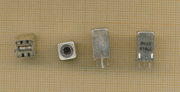

    Mam telewizor, w którym zaczęły "uciekać" programy - telewizor się rozstraja,wystarczy ruszyć tylko ustawienia strojenia i wszystko jest ok, ale po ponownym przełączeniu kanału wszystko się psuje od nowa. Doczytałem już, że wystarczy lekko podstroić filtr T104, niestety u mnie jest ten problem, że wycięcie na śrubokręt w filtrze rozsypało się przy próbie dostrojenia i nie da się go ruszyć teraz.
    Gdzie dostanę taki filtr? o co dokładnie pytać?

    nie ma szans wykręcić starych resztek, filtr już wylutowałem :( Jeszcze teraz, rzy próbie wykręcenia uszkodziłem go do końca - ech, o tej porze to już się spac powinno a nie robić wszystko na hura :( A filtr nie jest przelotowy, wygląda jak ten

    To już ciężko... Mnie kiedyś udało się jednak wykręcić pozostałości. Rozebrałem go z tego metalowego ekranu, ostrym nożykiem lekko rozciołem górę(by nie uszkodzić uzwojenia) i pęsetą go wykręciłem. Czasem "polak potrfi".

    NO dobra, ale jak dobrać właściwy? Na obudowie napisane jest:
    513
    800
    SN3
    Dokładnie tak, w słupku.

    Krzychu23, tak ciężko zdjąć "puszkę", wylutować kondensator i wypchnąć/wykręcić rdzeń? Nawet jeśli nie zobaczysz go od spodu to plastik wewnątrz jest tak cienki, że wkrętak przechodzi jak przez papier.
    Zawsze przecież zostaje opcja zniszczenia kondensatora bez demontażu kubka i dolutowanie potem odpowiedniego kondensatora bezpośrednio do płyty. Jakiego? Pooglądaj różne schematy, aplikacje TDA8362, bo chyba taki tam jest ...

    To ja dodam od siebie tylko tyle, że dziś wlutowałem do płyty do mojego nieszczęsnego filtra kondensator 82pF i wszystko zaczęło pracować.Przynajmniej mam taką nadzieję, bo wcześniej, przy innych kondensatorkach też wyglądało, że jest ok, tj. programy się nie rozstrajały, ale automatyczne strojenie się nie zatrzymywało, a po jakimś czasie od złożenia i tak się programy rozstrajały - ale teraz autostrojenie się zatrzymuje, więc jestem optymistą.

    W razie czego: http://www.lewandowscy.pl/sklep/product_info....39917?osCsid=7c2c0a364cdba63080b318e530638995
    Pasuje bez regulacji, jeśli w Twoim TV też jest f p.cz. 38,9. Jeśli nie - trzeba doregulować, najlepiej podczas strojenia - było o tym na forum. Trochę to kłopotliwe, ale do wykonania.
