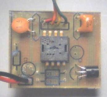

Temat czujnika z myszki optycznej był już kilkakrotnie przerabiany. To urządzenie różni się od nich tym, że autor, Mac A. Cody, postanowił, że zmodyfikuje go tak, aby nie musiał się on znajdować bezpośrednio nad podłożem (dotykając go) lecz na pewnej wysokości i dalej spełniał swoją rolę.
Pierwszą rzeczą z którą trzeba było się zmierzyć było znalezienie myszy optycznej z odpowiednim chipem (ADNS-2610) w środku - ten warunek spełnia mysz BTC M850, którą można czasem znaleźć też w Polsce.
Z myszy usunięto układ ADNS-2610 i zamontowano do na osobnej płytce drukowanej na której znalazły się także inne układy wylutowane z oryginalnej myszy (kondensatory, rezystory itp.).
Tak przygotowaną płytkę zamontowano w specjalnej obudowie wraz z soczewkami - myślę że zamiast tego można by dać optykę z kamerki internetowej. Diodę oświetlającą powierzchnię która jest skanowana zamontowano w rurce od napojów (spełnia ona rolę koszulki termokurczliwej).
Zdjęcia z testów (porównanie przerobionego układu z obrazami pochodzącymi z fabrycznie zamontowanego chipu) znajdują się na dole strony źródłowej.
