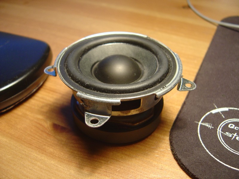

    Mam sobie taki oto głosniczek:
    Jaka objętość obudowy dla głośnika 6cm?
    Jaka powinna być objętość obudowy dla takeigo małego głośniczka? Ma on 6 cm średnicy.

    Wspaniale że ma kolega taki głośniczek, czekamy na więcej parametrów niż tylko średnica m.in fs, VAS, Qts mamy również głęboka nadzieje że głośnik nie będzie odgrywał full range tylko z karty dźwiękowej (bez wzmacniacza).

    Gdybym znał te parametry to bym sobie to policzył w winisd. Glośniczek jest szerokopasmowy i bedzie napędzany TDA1558. Równolegle będzie wpięty jeszcze malutki wysokotonowiec przez 2,2uF.
    Chciałbym się dowiedzieć ile mniej wiecej potrzebuje tak malutki głośniczek, który ma jednak spory skok membrany.
    Jak go testujesz bez obudowy to nie dziwne , że ma taki skok. A obudowa to będzie bardzo malutka. Nie jestem w stanie powiedzieć Ci na "oko" ale jakieś ~5litrów.
    Głupoty gadasz,powiedz mi co zmienia fakt że głośnik "testował","sprawdzał" we free air? jeśli głośnik ma np. skok 5mm to we free air będzie miał 10? bzdura.
    Z litrażem obudowy też przesadziłeś bo dla tego głośnika to max 3L.
    Aha czyli mam rozumieć że ktoś z nas jest jasnowidzem ? Na oko to jak kolega wyżej ok 3l ale wg mnie można dać trochę więcej zresztą to wszystko gdybanie może taka może inna. Porażającej różnicy na takim głośniku i tak nie zobaczysz.
