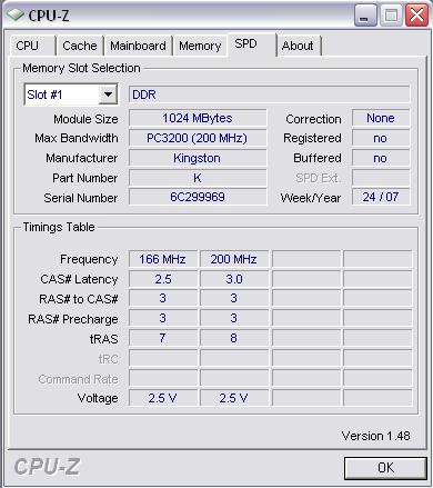

    2-3-3-6 to dość ostre timingi i dlatego masz zawieszki. Zacznij od 2.5-3-3-8 to powinno pomóc stabilności i trochę wydajności, poza tym przedstaw screeny z SPD.

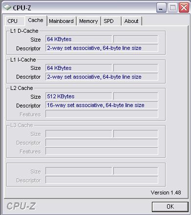

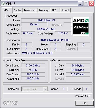

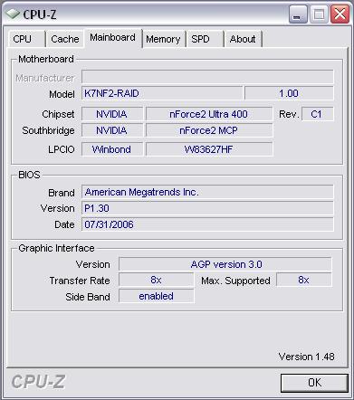

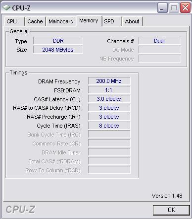

    To może przedstaw KONKRETNY opis komputera o którym dysputy prowadzimy? Najlepiej z zakładek CPU-Z, to że wszystkich to dodawać chyba nie potrzeba?

    To mój sprzęt:
    ASRock K7NF2-RAID/A/ASR
    ATI Radeon XT850 256MB
    AMD Athlon XP 3000+ (Barton)
    HDT722516DLAT80 (160 GB, 7200 RPM, Ultra-ATA/133)
    2 x KINGSTON PC3200 (400 MHz) 1024 MB CL3
    Fortron/Source FSP400-60PFN.
    Jeśli coś jeszcze będzie potrzeba to umieszczę info.
    Czyli nie ma sensu zakupu radiatorków?
