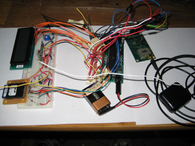

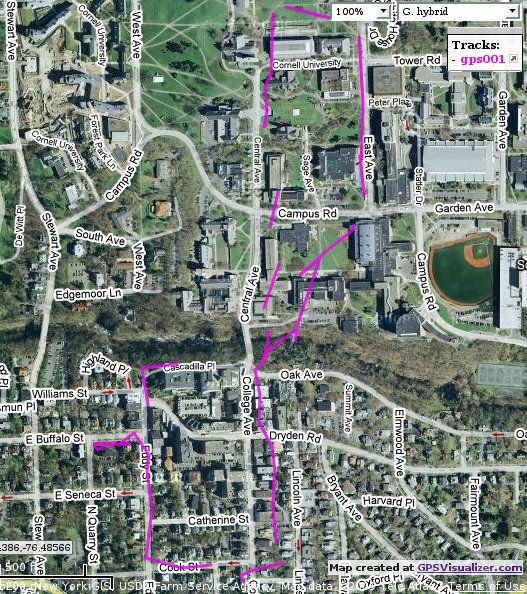

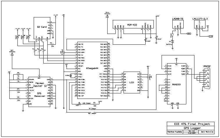

    Przedstawiane urządzenie potrafi zapisywać współrzędne odczytane z modułu GPS zarówno z ustawionym interwałem czasu, jak i pod wpływem komendy wysłanej bezprzewodowo. Do czego może się to przydać? W tym projekcie zapis powodowany jest przez naciśnięcie migawki aparatu fotograficznego, co umożliwia publikacje zdjęć wraz ze współrzędnymi na takich portalach jak np. Google Earth. Część sprzętową oparto o mikrokontroler ATmega644, do którego podłączono wyświetlacz LCD, kartę pamięci SD, moduł GPS i moduł do komunikacji bezprzewodowej. Nieco wysiłku wymagała modyfikacja aparatu fotograficznego, polegająca na dodaniu nadajnika powodującego zapis danych w urządzeniu. Na stronie projektu można znaleźć szczegółowy opis konstrukcji oraz kod źródłowy programu mikrokontrolera.
