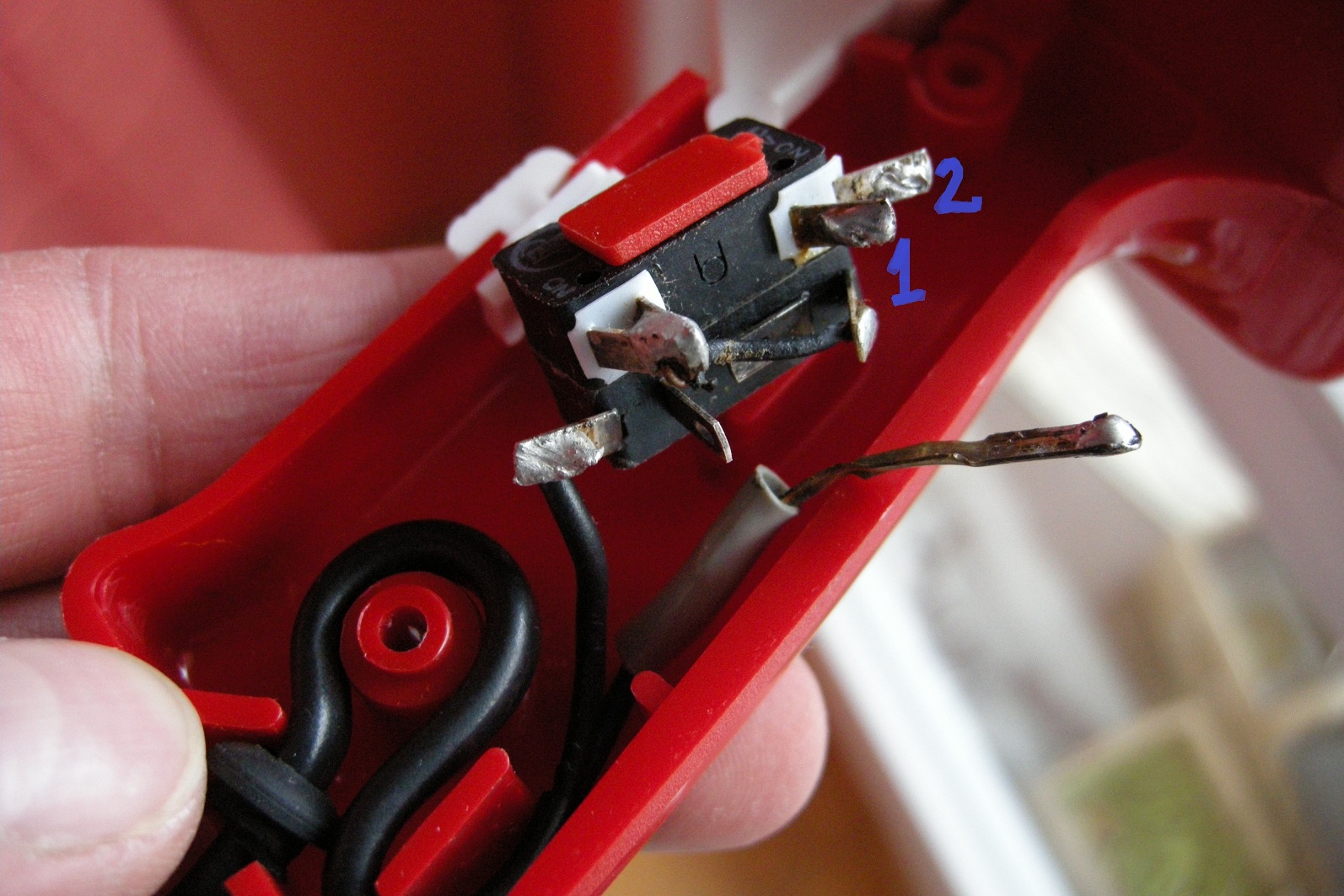

    Dawid2605
    Witam posiadam lutownice transformatorową LT - 75/45 i mam wszystko do niej lecz ma ona urwane kable od transformatora jak podłączyć żeby działało przełączanie z 45 na 75? kable wystające to zielony niebieski i czerwony co gdzie podłączyć może ma ktoś też taką i zrobiłby zdjęcie jak to jest podłączone? Pozdrawiam i liczę na pomoc.

    jockey7o2
    Jako ze zdjęcie nie jest za bardzo czytelne opiszę co i jak.
    Lutownica LT -75/45 jak połączyć przełącznik?
    Przełącznik ma oznaczenia nóżek 1 2 3 4 te pod niech będą 1' 2' 3' 4'.
    Transformator patrząc grotem w przód ma trzy wejścia nazwijmy je A B C oczywiście patrząc od lewej.
    Nóżki 1 i 3 zwieramy i podłączamy do niego fazę, do nóżki 3' podłączamy przewód zerowy. Nr 2 podłączamy do wejścia C, nr 4 do A, a numer 4' do B. Nóżki 1' i 2' pozostają nie podłączone.

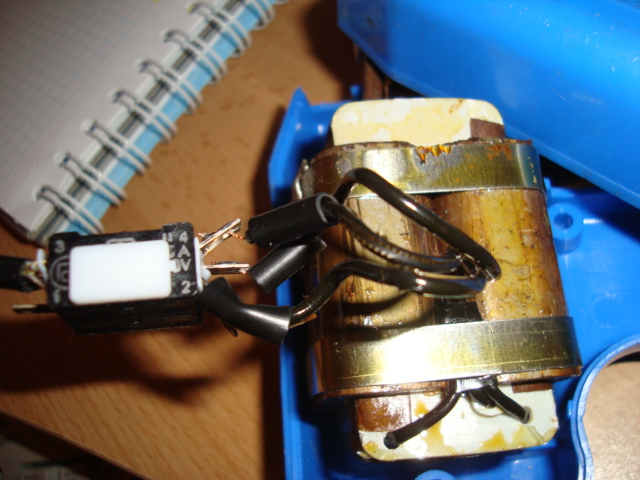

    Dawid2605
    Ja mam niestety trochę inaczej... u mnie po pierwsze nie da się rozebrać obudowy samego transformatora po drugie wychodzą 3 kabelki zielony niebieski i czerwony po trzecie przyciski nie mają opisanych przyłączeń więc nie bardzo wiem co dalej...

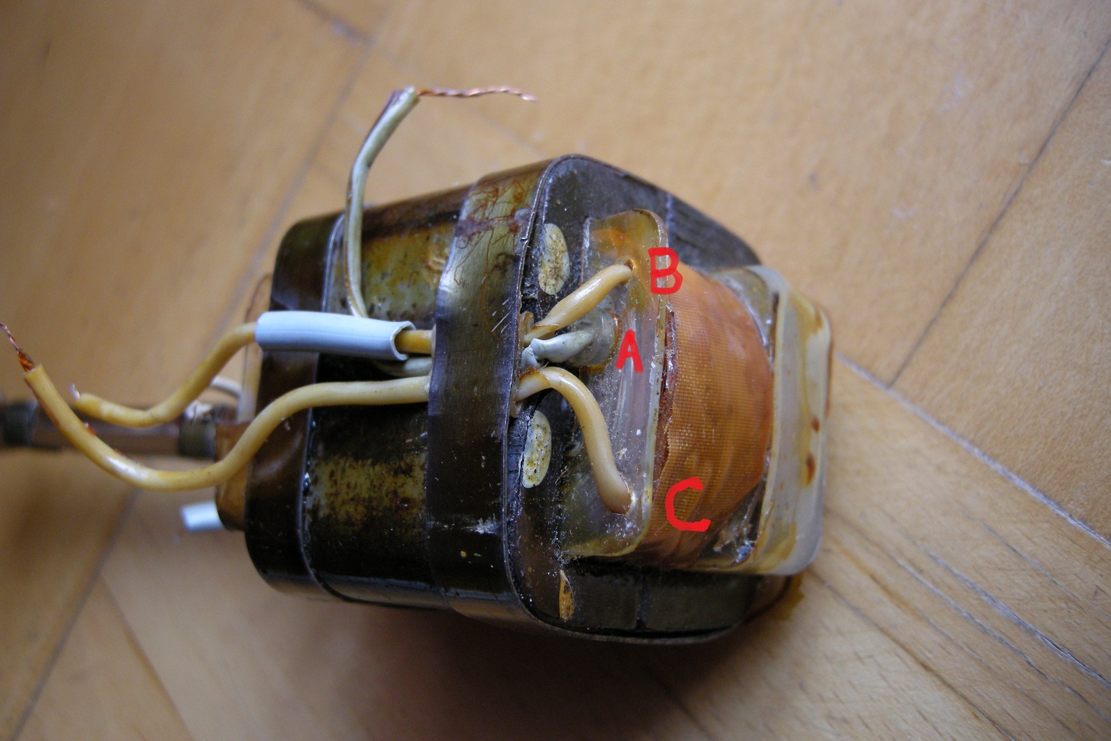

    Chciałbym poprosić o pomoc - również przy podłączeniu transformatora lutownicy.
    Lutownica LT -75/45 jak połączyć przełącznik? Lutownica LT -75/45 jak połączyć przełącznik?
    Dziękuję za pomoc!
    Problem podłączenia rozwiązałem.
    W moim przypadku wspólnym przewodem z transformatora jest A.
    Do przełącznika oznaczonego 1 i 2 zostały podłączone kable B i C.
    Przełącznik działa na zasadzie albo uzwojenie AB albo AC.
