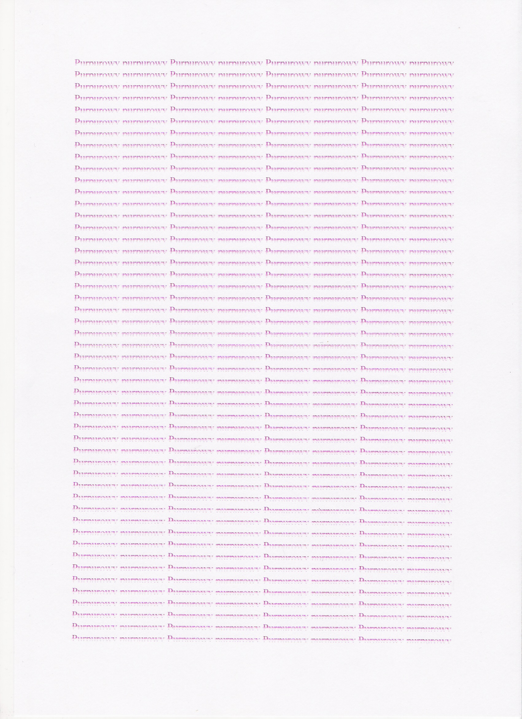

    W zalacznikach sa skany kartek z trzema podstawowymi kolorami. Drukarka w podobny sposob drukowala kilka miesiecy po tym jak ja zakupilem (ze 4 lata temu), wtedy myslalem ze kolory sie koncza. Nie dawno w ogole przestaly drukowac kolory (nie jestem w stanie powiedziec ile kartridz siedzial bez kolorow, to moga byc ze 2 tyg albo nawet miesiac) wiec postanowilem oddac kartridz do napelnienia. Niesety po napelnieniu kolory sa drukowane tak jak to bylo wczesniej. Gosciu w sklepie powiedzial, ze jak bedzie zle drukowac to nalezy wlozyc kartridz do cieplej wody, ale przed ta czynnoscia wole sie zapytac fachowcow z forum czy to bedzie dobre rozwiazanie. Dodam, ze ostatnio zakupilem sobie zestaw do regeneracji (z klipem) bo 20 zl za napelnienie samego czarnego tuszu (okolo 15 ml) to jest lekka przesada.
    No wiec da sie jakos odratowac owy kartridz?

    Miałem tą samą drukarkę i zmieniłem na Brothera... Tańszy w eksploatacji a ponadto normalnie pracuje na tuszach zastępczych i nie wariuje tak jak HP.
    Poza tym na allegro z przesyłką kupisz 3 komplety tuszy w cenie jednego HP - myślę, że to się liczy? :D
    Co do czynności regeneracyjnych... Ciepła woda... Hm a mówił żeby drukarkę całą wsadzić do ciepłej wody? O czym ten sprzedawca mówi - ma działać i tyle a jak tusz wysechł to wymianka. Ewentualnie udrożnienie ale to samą głowicę przykłada się delikatnie do chusteczki która jest we wrzątku. Ale nie cały!

    Zrobilem dodatkowo test dysz, tak to wyglada:

    Wsadzilem na jakies 20 min kartridz do cieplej wody i wydruk jest taki sam.
    Widać, że są przerwy. Więc to dysze w kartridżu.
    Da sie cos z tym zrobic?

    Jeśli odmaczanie w dość gorącej wodzie nie pomaga to czas na kupno nowego kartridża. Ten kartridż ma już ponad 4 lata, więc i gąbki wewnątrz niego są zbite, twarde, dysze też mają swoją żywotność. Chcesz na tym jednym egzemplarzu drukować do emerytury :D ? Nowy nie kosztuje fortuny ...
