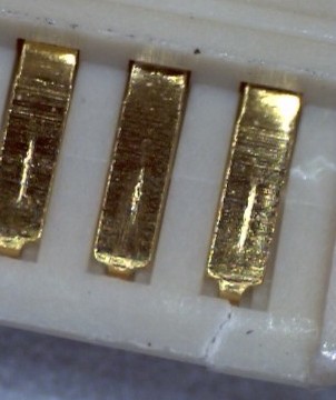

  • #6 6538628
    Antonee
    aandrus napisał:
    ... a jeśli chodzi o ten pasek to czasem się zdarza odklejenie od szkła ale najczęściej jest uszkodzony driver na taśmie i nic z tym nie zrobisz.
    Zająłem się tym złączem, o którym pisze LObo. Wyczyściłem, obadałem i mimo, że widać na nim pęknięcie
    (foto – skrajny pin), to wydaje się, że kontakt jest dobry.
    Pionowy pasek na LCD TFT/TN. Pytanie ogólne. Model niedot.
    Próby ucisku na kontakt taśmy ze szkłem też nic nie dały. Żadnych zmian za wyjątkiem tego,
    że ten podwójny pasek utrwalił się i już nie znika okresowo. Wygląda na to, że Aandrus ma rację – niestety.
    A może ktoś wie, czy takie paski powstają wtedy, gdy jest przerwa na taśmie dochodzącej do szkła?
