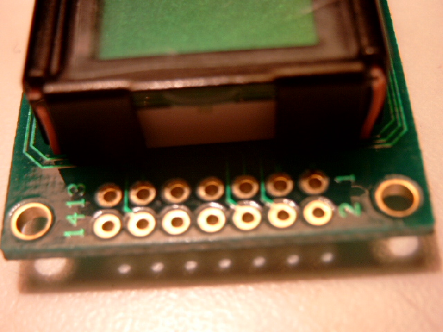

    Czy mozna podlaczyc wyswietlacz 2x8 do plytki testowej AVT 2500 dla pocesora 89c2051

    Jeśli jest to standardowy wyświetlacz w/g specyfikacji Hitachi (a najczęściej tak jest) to nie powinno być żadnych problemow.

    nie ma na nim zadnych opisow, ale spruboje :)

    jezeli nie masz na nim zadnego opisu i nie ma podswietlenia to sprobuj tak:
    1 gnd
    2 vcc
    3 vc
    4 rs
    5 rw
    6 ena
    11 d4
    12 d5
    13 d6
    14 d7
    z tego co widze na fotografii to mam podobny uklad wyprowadzen i dziala ok.
