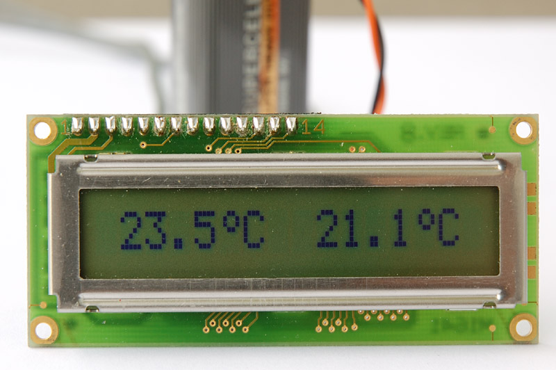

    Ten prosty, dedykowany początkującym, projekcik powstał gdy potrzebowałem jednoczesnego pomiaru temperatury w 2 punktach innego układu elektronicznego. Jak to się mówi "potrzeba jest matką wynalazków" - i tak też było w tym przypadku.
    Zmontowanie układu, napisanie programu i uruchomienie zajęło ok. 2h. Z tego względu program powstał w Bascomie, chociaż osobiście za nim nie przepadam... Nie obyło się bez drobnego problemu - początkowo chciałem użyć w układzie kwarcu 4,19MHz, ale Bascom wypiął się na mnie i stwierdził, że to za mało aby pogadać sobie z czujnikami przez 1WIRE. Ten sam program w C byłby objętościowo ze 3 razy mniejszy i działałby na niższym taktowaniu (mniejszy pobór prądu przy niższym zegarze), ale tu miałem gotowe procedury obsługi 1WIRE.
    Ogólnie układ to nic odkrywczego, użyłem tego co miałem pod ręką: mikrokontrolera AT89C2051, stabilizatora napięcia 78L05, 2 czujników DS18B20 i wyświetlacza LCD 16x1. Całość zmontowałem na małym kawałku płytki uniwersalnej, przylutowanej później bezpośrednio do wyświetlacza.
    Magistrala 1WIRE została zabezpieczona przed przepięciami przy użyciu diod Schottky'ego, a całość zasilana jest z baterii 9V. Dzięki wykorzystaniu instrukcji IDLE procesora pobór prądu wynosi około 5mA, dla porównania bez oszczędzania energii układ pobierał 10mA. Pomiar temperatury odbywa się co 1 sekundę.
    W załączeniu zamieszczam schemat, program z komentarzami i kilka fotografii układu.

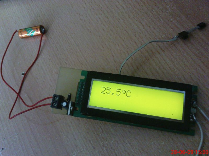

    Dołączam mój termometr z projektu lechoo
    Płytka po wytrawieniu:
    [Miniprojekt] Energooszczędny 2-punktowy termometr LCD
    Płytka z elementami i wyświetlaczem:
    Uruchomienie:
    PS. lechoo, dlaczego poniżej 0*C wyświetla mi 255*C i dopiero ta temperatura spada powoli w dół?
    PS2. A jeżeliby napisać program w ASM to 'zmieściłby' się ten zegar?

    Brawo Piotr59mb za spostrzegawczość, nie miałem potrzeby mierzenia ujemnych temperatur i dlatego nie zwróciłem uwagi na ten błąd... Poprawiony program zamieściłem w pierwszym poście.
    Do wprowadzenia opisywanych przez Ciebie zmian wystarczyłoby przepisanie programu w języku C, ale ja nie mam czasu się z tym bawić, dlatego właśnie ten prosty projekcik powstał w Bascomie, a nie w C czy asemblerze...
