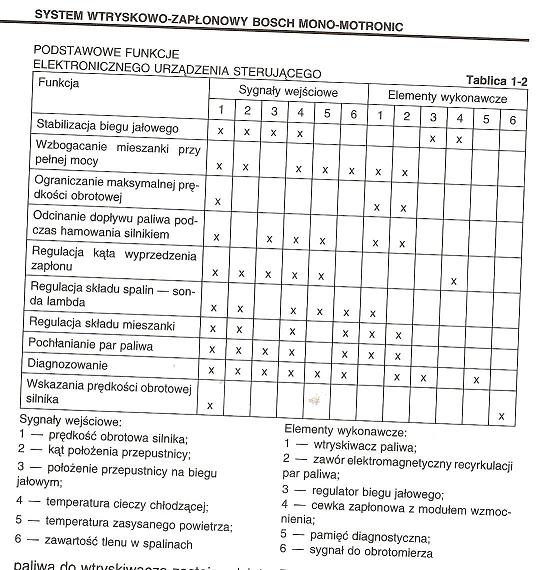

  • #9 6534526
  • #10 6534527
    Kosmos1515
    Uff widze że będzie ciężko no ale coś popróbuje ;) moze najpierw ten przekaźnik 5 i te zaworki. Pompe mozna wyjac od wewnatrz samochodu prawda???
  • #11 6534650
    tomek230983
    jedyny problem skody z silnikiem 1.3 MPI to czujnik hella (położenia koła zamachowego) zaczyna się od problemów z uruchomieniem silnika a za jakiś czas już wogule nie zapalisz wiem bo znam ten przypadek z dwóch samochodów z tym silnikiem a noi nie kupuj czujnika na allegro mimo że mają dobrą cenę
