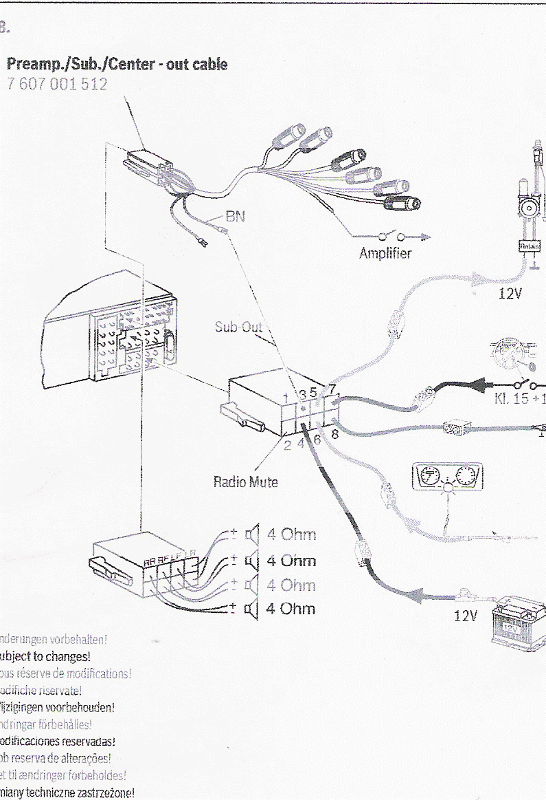

    Sub jest włączone moge regulować ale się nic nie zmienia. W tej dużej kostce A jest wyjście sub (skan instrukcji) Słyszałem że trzeba to jakoś połączyć z kostki A do C1 tylko jak ? Ogólnie subufer działa tylko nie mam możliwości regulowania poziomu Sub-Out
  • #6 6526945
    prz
    Wg rysunku z kostki C1 przewód BN do wej. 3 Kostki A.
  • #7 6526983
    mercedes500s
    No i tu jest problem w kostce C1 nie ma przewodu BN (nie ma takich kostek) Z kostki C1 wychodzą mi cztery czincze i sterowanie.Teraz pytanie które przewody trzeba połączyć z kostką A . Wydaje mi się że trzeba podłączyć do dwóch czinczy (+ albo -) kabelek z kostki A ale czy napewno! muszę mieć pewność żeby nic nie spalić.

    Pewnie kostka nieorginalna? BN którego brakuje to pin 3 w kostce C1. Masz to na rysunkach. To że go nie ma, to nie znaczy że nie można włożyć
  • #10 6532017
    prz
    Połączyłbym tak jak na rysunku. Pewnie nie oryginalna kostka. Sygnał audio masz wystawiony??Jak brakuje sterowania wzmacniaczem wykorzystaj sterowanie anteną - po włączeniu radyjka pojawia się tam też +12V.

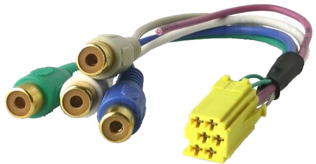

    Wszystko mi gra (sterowanie podpięte) tylko w radyjku w ustawieniach Sub-Out jak reguluje to nie ma reakcji . Chodzi mi oto gdzie poprowadzić kabelek z kostki A pin3 do kostki C1 do linie out lr czy linie out RR a może do line out ground ? A kostke mam taką

    dombskirafal
    Według rysunku line out ground C1 pin 3.

    Połączyłem pin 3 z kostki A do kostki C1 masa i dalej nic w radiu mogę regulować a efektu żadnego .

    Witam . A więc zrobiłem tak :z dwóch czinczy + złączyłem je razem i podpiąłem do kostki A pin3 a masa z kostki C1 i wszystko elegancko chodzi zero zakłóceń !
