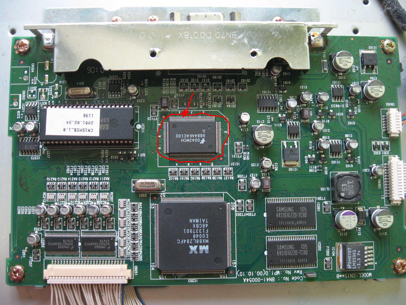

Samsung 570B, pływające poziome pasy

    Problem z obrazem. Zamieszczam film do pełnego zobrazowania problemu. Dodatkowo zdjęcie płyty monitora. Zaznaczyłem układ który powoduje to pływanie. Mam dwa takie monitorki w drugim zamiast tego układu jest TDA8752, ale jest ten sam objaw. Gdy dotykam palcem w okolicach od pinu 10-30 to problem ustępuje chwilowo. Próbowałem przelutować układzik jednak bez powodzenia. Czyli temat zimnych lutów odpada. Czy ktoś mial podobny problem z monitorem .....

    Spotkałem się z identyczną usterką jak opisana przez szemielos. Spowodowana była tętnieniami w napięciu +5V_ADC zasilającego przetwornik A/C TDA8752 (amplituda tętnień ok. 2Vpp, częstotliwość ok. 24kHz) a ich przyczyną były wyschnięte kondensatory C115 - 100uF/16V oraz C119 - 10uF/16V. Po wymianie na nowe monitor pracuje zupełnie poprawnie.
