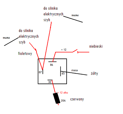

    a może wiesz czy do elektrycznych szyb idzie jakiś przekaźnik??
  • #6 6535865
    pawelastra
    dzisiaj trochę posiedziałem i taki przekaźnik do elektrycznych szyb włożę ,miałem jakiś uniwersalny
    poniżej zdjęcia
    podłączenie elektrycznych lusterek opel astra f
    to jest przekaźnik sory za niską jakość zdjęć to tylko telefon
    a tutaj schemat podłączenia do szybek
    czy ktoś mi może powiedzieć czy tak mogę podłączyć?
  • #7 6984701
    krzysieknowy
    Witam,niestety nie możesz tak podłączyć bo nie bedzie jak zmienić kierunku obrotów silnika żeby np. szyba sie odsuwała bądż też zasuwała,pozdro
  • #8 7098458
    pawelastra
    hej
    ja już mam wszystkie 4 szyby podlączone tak jak na schemacie jest,jak jest wersja ze sterownikiem to żadnych przekaźników nie ma.
    pozdrawiam
