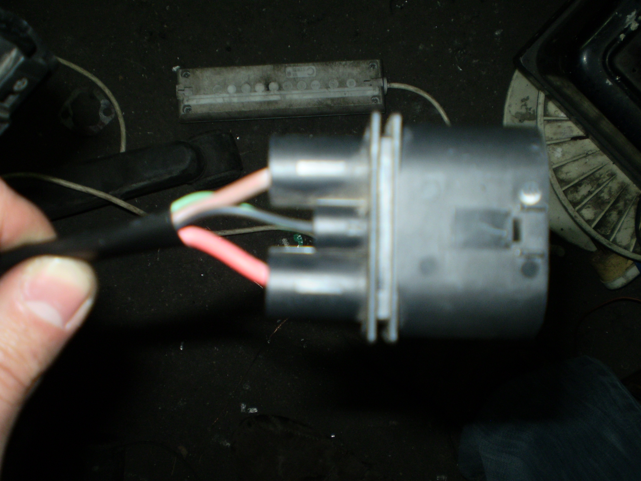

    Witam wszystkich użytkowników. Proszę o opisanie końcówki ,która idzie z wentylatorów chłodnicy. 2grube kable (brązowy i czerwony) wiadomo zasilanie, jednak po podłączeniu nie pracują. Są jeszcze dwa cieńkie , zilony i czarny, jak podłączyć,aby sprawdzic wentylatory czy działają?. Dziękuje za pomoc.

    jezeli podłączysz obce zasilanie na te dwa przewody to wentylator powinien pracowac

    Dzięki za odpowiedz, podłączyłem tak,ale wentylatory nie dzialaja, jak odlacze drugi,ten mniejszy wentylator ,sa tylko dwa kable (Brazowy i czerwony) to działa. Ten wiekszy nie rusza. Może ten zielony / czarny przewod to jakies sterownie?
    Udało się uruchomić, trzeba do czarnego przewodu podłączyć "plus" wentylatory się uruchamiają,ale na drugim biegu, jak uzyskać sterowanie i przejść na I bieg??
