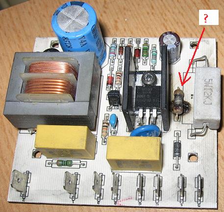

    Poszukuję schematu. Dokładnie chodzi mi o jeden rezystor (bynajmniej wygląda na rezystor), który się spalił i nie mogę odczytać wartości, aby wstawić nowy. Widoczny na zdjęciu. Jeśli ktoś posiada takowy odkurzacz, to będę wdzięczny za ewentualną pomoc. Wystarczy zdjąć z niego górę i jest tam taka mała płytka. Trzeba by spojrzeć na nią i zobaczyć co za element tam siedzi. Niestety nie posiadam drugiego.

    2,2 kom

    Spoko! Dobrze, wiedzieć, aczkolwiek temat już dawno nieaktualny. Pamiętam, że jakoś wywnioskowałem wtedy na podstawie schematu jaki to rezystor.
