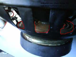

    Na wstępie powiem, że szukałem na forum już odpowiedzi na moje pytanie ale go nie znalazłem... :/
    Problem dotyczy głośnika. Przy graniu strasznie trzeszczy, na 99,9% coś wpadło cos między cewkę a magnes.
    Jest to głośnik 3 drożny.
    Odmontowałem kolumnę z głośnikami wysoko tonowymi, odkleiłem górne zawieszenie a teraz mam problem z dolnym... :/
    Jak to zrobić??? aby nic nie uszkodzić? Nie mam pojęcia jak siętam dostać... Z góry dzięki za pomoc.

    #2 6530583
    ukashec
    Czy ten głośnik jest wentylowany z tyłu? Ma otwór na środku magnesu? Jeżeli tak to najwyżej tamtędy coś wpadło.
    Jeżeli nie ma otworu, to znaczy że cewka spuchła od przegrzania albo się rozcentrował.
    Może odklej najpierw kopułkę przeciwpyłową i zobacz czy od środka cewki nic nie siedzi.

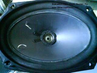

  • #3 6530897
    mondo_09
    Ma otwór, ale on jest do przykręcenia kolumny z głośnikami wysoko tonowymi. Kopułki nie ma bo jest tam ta kolumna.

  • #4 6531803
    ukashec
    No to musisz użyć siły troche i oderwać to dolne zawieszenie od rantu kosza. Tylko małymi skokami żeby nie rozerwać go. Czymś ostrym najlepiej podważaj po kawałeczku wzdłuż krawędzi kosza. Jak rozbierzesz to zobaczysz czy coś wpadło.
    Później musisz odkleić membranę od cewki i od nowa centrować żeby złożyć.

  • #6 6532203
    ukashec
    Zrób jak Ci będzie lepiej. Możesz najpierw membranę odkleić. Ale musisz w szczelinę pomiędzy cewkę a rdzeń nabiegunnika włożyć rulonik papieru, tak żeby zaklinować cewkę żeby się nie ruszała razem z membrana.
    Potem odedrzesz tę gąbkę wokół szczeliny i przy samej cewce na łączeniu klejem cewki z membraną odetniesz jakimś dobrze ostrym, cienkim nożykiem membranę od cewki. Później już będziesz miał dobry dostęp do dolnego zawieszenia.
    #7 6532394
    powalla
    Moderator CarAudio
    Mi to wygląda na normalne zanieczyszczenie większości coaxiali , bo śmieci wlatują między tym "słupkiem" trzymającym tweeter i to powoduje "charczenie". U Ciebie nie ma tweetera , więc spróbuj odkurzaczem wyssać ten "śmieć" przykładając rurę ssącą w miejscu tweetera.
    #8 6532474
    Mleczyk89
    Poziom 34  
    Dokładnie, staraj sie wyczyścić szczelinę bez rozbierania głośnika, bo zapewne potem ze złożeniem będziesz miał problemy. Wypychaj membranę palcami do granic wychyłu, następnie wkładasz sztywny kawałek papieru bądź foli w przestrzeń magnetyczna i wykonujesz ruchy kolisty po okręgu szczeliny. Główny syf powinien sie przemieścić w dol gdzie nie powinien przeszkadzać a będzie trzymał sie magnesu ( o ile to śmieci metalopodobne)
    Przydatne w tym celu może być też powietrze sprężone.

  • #9 6534362
    mondo_09
    Głośnik już rozebrałem... Tylko w tej miejscu w którym porusza się cewka jest masa śmieci. Większość z niech to jakieś opiłki, których nie można wyciągnąć... :/
    A jak rozebrać ten :magnes" żeby się dostać do "środka" głośnika i go oczyścić???
    [Tweetery, które były zamontowane (miały oderwane cewki od membran) dało sie bez żadnych problemów tak rozłożyć... :)]
    Czym jest przykleiony ten rdzeń do magnesu?
  • #10 6535616
    ukashec
    Jest przyklejony dobrym klejem, ale jak to rozwalisz to potem już nie wycentrujesz. Zrób tak jak kolega Mleczyk89 radzi, czyli spróbuj zepchnąć opiłki na sam dół szczeliny jeżeli nie da rady wyssać tego ani wydmuchać.
  • #11 6553206
    mondo_09
    Udało mi się go złożyć :D
    Na szczęście jakoś pozbyłem się na tyle tego "syfu", że teraz już nic nie trzeszczy. Przydała się taśma klejąca ;p
    Niestety trochę skopałem robotę z górnym zawieszeniem i membraną, która jest troszeczkę obrócona :/ Głośnik gra nawet lepiej niż się spodziewałem tym bardziej, że to był pierwszy, który rozłożyłem i poskładałem.
