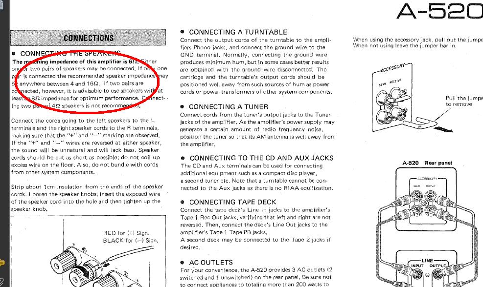

    Witam serdecznie, otóż zgłupiałem. Od dłuższego czasu posiadam w.w. integre yamahy i od zawsze myślałem, że minimalna impedancja kolumny, to tyle, ile jest napisane z tyłu, czyli 8Ohm. No cóż...
    Yamaha A-520, zgłupiałem...
    Więc ile w końcu, 4/6/8Ohm???

    dopuszczalne rezystancja ma się zamierać w przedziale od 4 do 16 Ohm,inna też będzie wtedy moc wyjściowa zależna od tej rezystancji

    No, to jest tam napisane /poza mocą, którą przyjmie głośnik/.Tylko po kiego grzyba z tyłu napisali "A or B 8~16Ohm/speaker". I właśnie to mnie męczy.

    Bo jak podłączasz 4 kolumny to masz łączone równolegle po dwie na kanał (A + B) i wtedy jak byś podłączył kolumny 4Ω to wypadkowa na wzmacniaczu była by równa 2Ω na kanał, a dopuszczalna jest 4Ω. Dlatego kiedy podłączasz 4 kolumny do muszą mieć minimum 8Ω, aby wypadkowa na kanał była 4Ω. Rozumiesz? Czy opisać jaśniej?

    Chodzi o to, że skoro manual podaje minimalną impedancję 4Ohm na głośnik, a z tyłu jak byk stoi min. 8Ohm/głośnik przy jednej parze i min. 16Ohm/głośnik przy dwóch parach.
    Znam konsekwencje szeregowego/równoległego połączenia głośników,ale to nie o to chodzi.

    A-520 jest typowo 8-mio omowym wzmacniaczem i tak podaje serwisówka. Ponad to napięcie zasilania +-56V zdaje się potwierdzać tą tezę. Więc podłączasz kolumny na własne ryzyko, ale przy umiarkowanym używaniu realne.

    No właśnie serwisówka pisze(patrz wyżej), że możliwe jest podłączenie kolumn 4-16Ohm, z tym,że optymalnie będzie 8...
    I chodzi mi tylko o rozbieżność pomiędzy instrukcją a nadrukiem na tylnej ściance.
