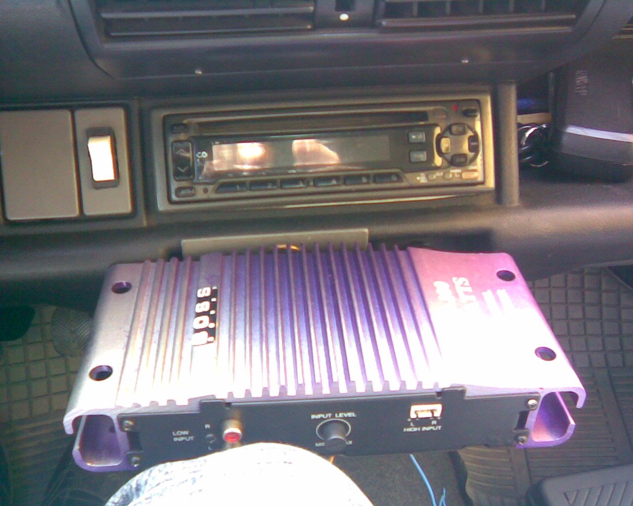

    Zestaw z moim autku jest nastepujacy:
    Radyjko Kenwood KDC 4060R (CD)
    Głosniki z tyłu Pionner TS 6987 60 RMS 260 max.
    Z przodu narazie niemam syków gdyz pioneerki sa 4 drozne i dostarczaja kazdy rodzaj dzwieku oprócz miekkiego basu.

    Wzmacniacz obecnie ciagnie mała tube z głosnikiem 120W max i jakos sobie radzi wiec Firma BOSS AUDIO niestartuje z takimi jak VK czy SOLING hehe.
    Wzmacniacz ma 2 x 40W RMS wiec tubke 60W RMS 120W MAX ciagnie nawet a ze posiadam małe autko wszystko jakos zagrało.
    Tuba jest podpieta pod jeden kanał gdyz nic niewiem czy da sie mostkowac.

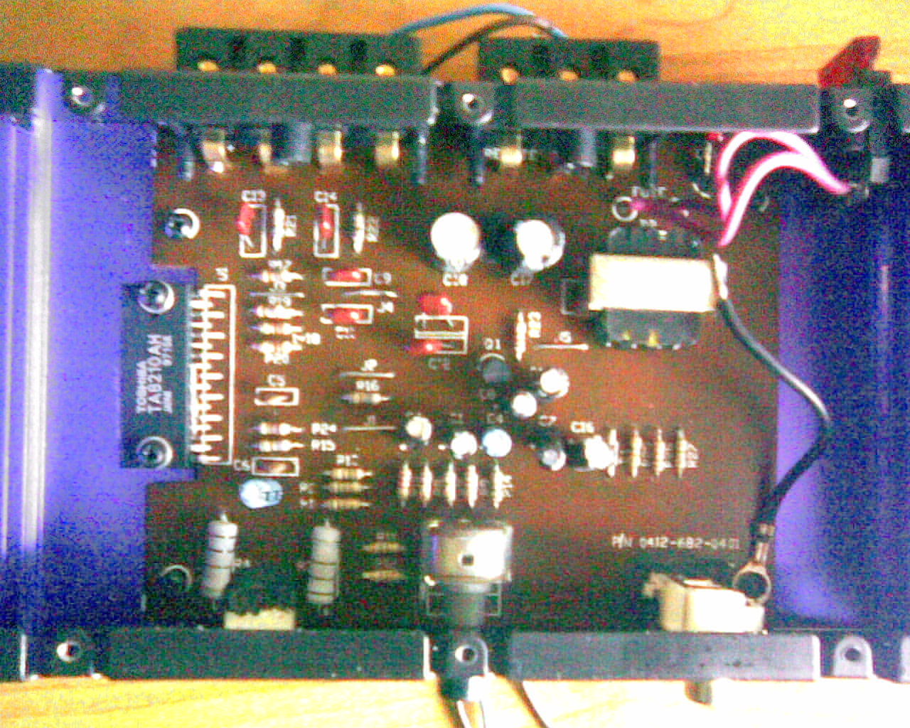

    Załanczam fotke bardzo skromnego srodka.
    BOSS AUDIO AMP-100 co pod niego?
    Da sie mostkowac?

    Widzisz, nie możesz nic znaleźć w sieci o tym wzmacniaczu, może dlatego że to nie boss, na stronie boss audio nie ma takiego modelu.
    Jak już rozkręciłeś obudowę, to mogłeś poszukać coś o tym układzie toshiba ta8210ah - który jest montowany do voice krafta.
    Tu masz coś o tej kostce Link
    Wracając do bezpiecznika 10A, znając podstawy fizyki: akumulator/alternator max 14,4V*10A= 144W, ciepło(na radiatorze) zabiera około 30% mocy więc zostaje około 100W (2x50W). Z akumulatorem - zasilaniem różnie jest i sprawność tego wzmacniacza może być mniejsza.
    Wracając do przetwornicy, gabaryty tego wzmacniacza sugerują że jej nie posiada, wiec z 12 czy tam 14,4V na cuda nie licz.
    Pewnie posiadasz podróbę Boss, albo to Voice Kraft model Boss AMP-100 -taki głupi zabieg marketingowy.

    Bezpiecznik 10 Amper świadczy o tym , że więcej niż 10 Amperów prądu nie przepuści i .... tyle. Można na podstawie tego sprawdzić czy moc wynalazku podana przez sprzedawcę/producenta jest wiarygodna czy nie.
    TA8210AH to kość dająca "w porywach" 2 x 20 Wat i kosztuje ze wszystkimi możliwymi marżami około 10 zł. Napisałem "w porywach, gdyż jest to przy THD 10% czyli nie da się już tego słuchać. Aby to wiedzieć wystarczyło by przeczytać notę technologiczną która jest za darmo w internecie (ale ponieważ jest za free i trzeba przeczytać to "dzieci neostrady" tego nie zrobią).
    W środku tego "wzmacniacza" reszta elementów jest taka, że można wymontować ze starego radia i złożyć sobie "na pająku" taki wzmacniacz.
