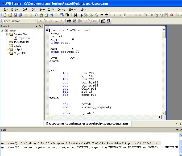

    Mój avr studio 4.13 nie chce mi skompilować kodu asm napisanego w innym edytorze, wyskakuje komunikat o błędzie kompilacji i po kliknięciu na niego wskazuje strzałke na instrukcje .cseg próbowalem chyba juz wszystkiego ale nie dałem rady tego naprawić. Pzd.

    krzych41
    W jednej linii z ".cseg" nie może być niczego. Wyrzuć to "0".

    perfi_i
    Pozbyłem sie zera, jednak skutek nie jest zadawalający....zobacz zdj

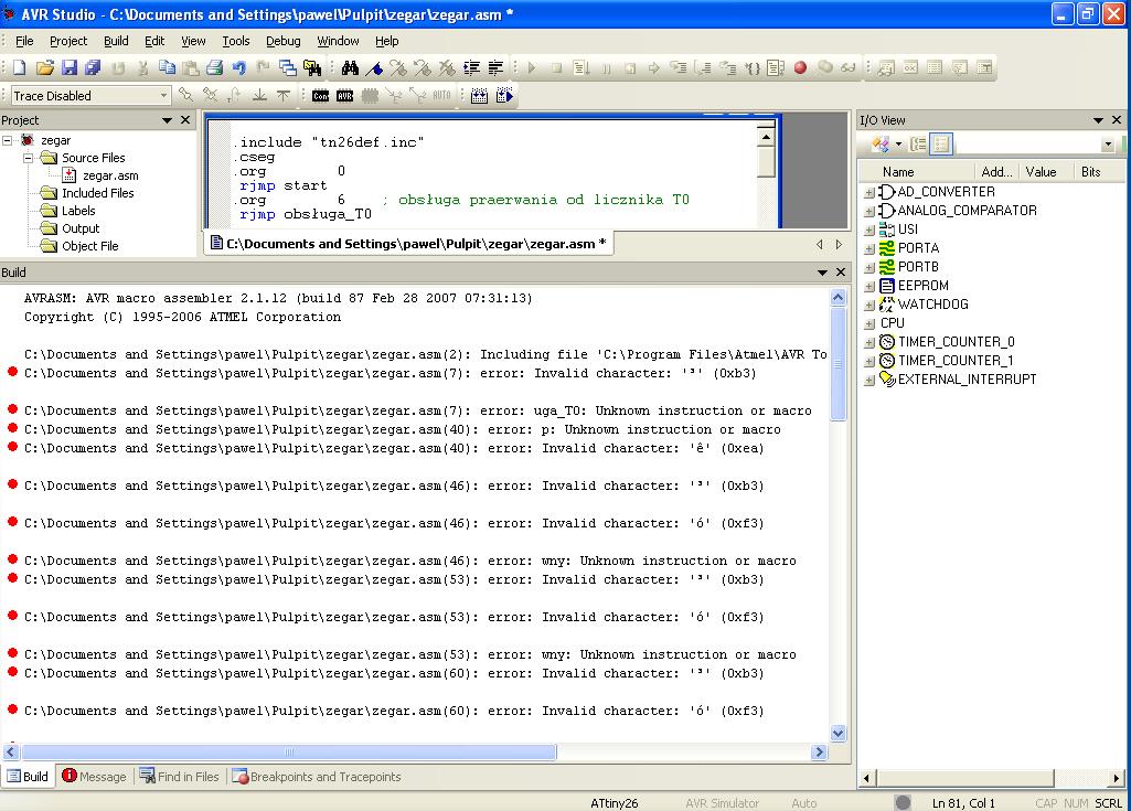

    ZbeeGin
    Usuń wszystkie polskie znaki jakie są w komentarzach lub popraw je - wpisując na nowo - w edytorze AVR Studio. Widocznie tekst został zapisany jako UNICODE, którego AVR Assembler nie trawi.

    perfi_i

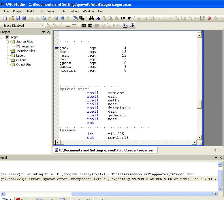

    Po usunieciu polskich znaków z dyrektyw i komentarzy liczba błędów spadła, mimo to kompilator nie chce przyjąć pewnych istrukcji-->foto
    [AVR Studio][ASM] błąd kompilacji[AVR Studio][ASM] błąd kompilacji

    #8 6537827
    SciroWroc
    wstaw znak równa się '=' i szyk deklaracji
    np.
    .equ lcd_e = 4
  • #9 6537852
    perfi_i
    DZiała :) Dziękuje SciroWroc.
