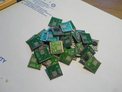

    Ostatnio z kolegami robiliśmy system z wykorzystaniem 100 transceiverów RFM12B. Świetna zabawka! Brakuje mi w nich pomiaru poziomu sygnału w.cz. i jakiejś wbudowanej metody oczekiwania na transmisję z obniżonym poborem mocy, bo domyślnie w odbiorze ciągnie 10-15mA. Ale zajętość kanału bez problemu odczytuje się z rejestru statusowego. Posiada bufor fifo nadawczy i odbiorczy, wyjście przerwania, pracuje już od 2,2V. Producentem jest HopeRF. Aktualnie do kupienia w TME i Seguro po ok. 20zł za sztukę.
    Polecam.

    W zastosowanej aplikacji wymagana była tylko komunikacja wszystkich węzłów z jedną stacją bazową. Wszystkie węzły są odpytywane indywidualnie, a oprócz tego zaimplementowany jest broadcast grupowy. Tak więc kontrolerem jest jedynie baza, co znacznie upraszcza protokół i obsługa mieści się w ATtiny2313.
    Trochę wystraszyłem się opinii innych użytkowników tych modułów. Między innymi ktoś pisał, że moduły lubią "ciasnotę" i w pająku nie działają. Totalna bzdura, chyba że trafili na uszkodzone serie. Zarówno na płytce prototypowej jak i zaprojektowanej płytce działają znakomicie.
    Trochę czasu zajęło poprawienie biblioteki obsługi znalezionej w sieci, gdyż posiadała sporo błędów. Może coś już poprawili:

    Zrobiłem to troszkę inaczej. :) W chwili włączenia wszystkie węzły milczą. Węzeł główny wysyła pakiecik i wszystkie które go odbiorą zapisują sobie jego adres oraz zostaja przyporządkowanie do strefy umownie nazwanej warstwą pierwszą. Potem węzły w warstwie pierwszej wysyłają "pakiet routingu" (czyli pakiet z informacją "hello, tutaj jestem" ;) ) i wszystkie następne które odebrą te pakiety przyporządkowane zostaną do warstwy drugiej oraz zapamiętają od kogo te pakiety otrzymały... itd. Relacja jest teraz taka, że węzeł z warstwy wyższej akceptuje pakiety rutingu warstwy niższej, ale nie odwrotnie. Wtedy każdy węzeł wskaże na kolejnego z warstwy niższej do którego pokieruje pakiet z danymi i tak aż do węzła głównego, a stąd już do komputera. Oczywiście pakiety rutingu muszą być wysyłane cyklicznie. Węzeł który nie otrzyma takiego pakietu przez dłuższy czas od węzłów warstwy niższej milczy i tylko nasłuchuje.
    Zastanawiam się teraz nad prostym sposobem dostępu do medium. Myślałem nad rozwiązaniem: że przed wysłaniem paczki obliczany jest losowo czas oczekiwania, po którym następuje nasłuch. Jeżeli jest cisza w eterze to nadaje, jeżeli nie to operacja powtarza się. :)
