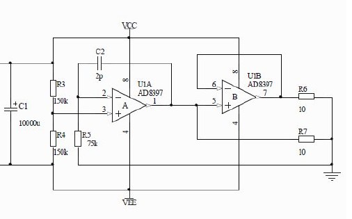

    Chciałem podłączyć przenośny wzmacniacz słuchawkowy w roli preampa do radia samochodowego. Nie mam wejscie aux więc postanowiłem podpiąc mp3playera, pomijając zbędne elementy w torze radia. Problem dotyczy podłączenia wirtualnej masy preampa (zasilanie z akumulatora samochodowego) - nie wiem gdzie ją wpiąć, bo do obudowy nie mozna bo wirtualną mase szlag trafia.

    Wytłumacz "realnie" o co chodzi z masą wirtualną bo... zbaraniałem.

    Preamp jest oparty o opampa zasilanego symetrycznie takim zasilaczem
    Podłączenie preampa pod radio
    Kabelki sygnałowe wlutowałem przed koncówką mocy opartej na lm2005, a po zwarciu masy wirtualnej (sztucznej) do masy radia opamp robi sie gorący, a z glosników słychac buczenie i trzaski. Zwyczajnie nie wiem jak podłączyć masę preampa pod radio.

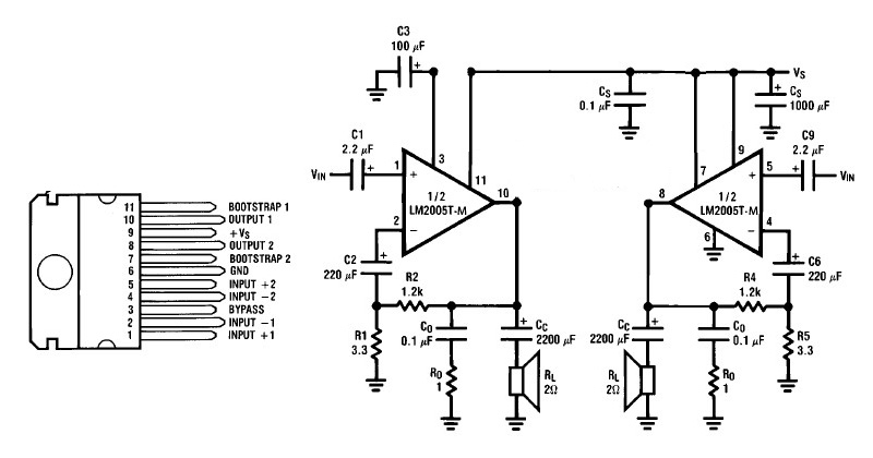

    Załączam jeszcze schemat koncówki mocy - moze ktos pokaze w które miejsce podpiąc wirtualną masę.
