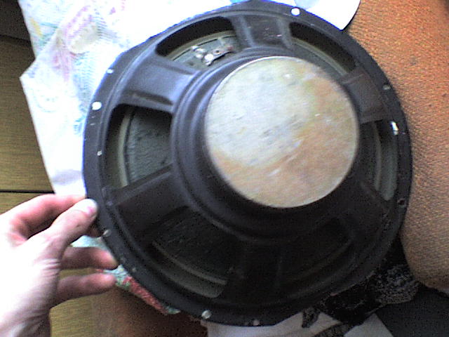

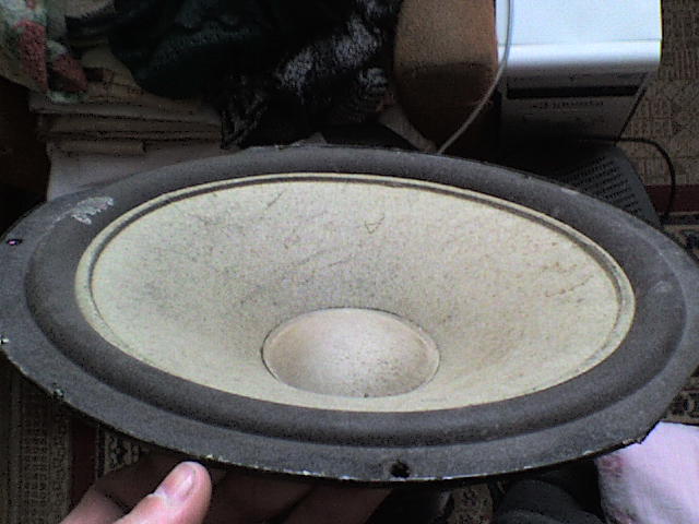

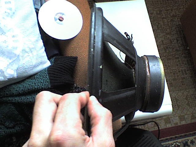

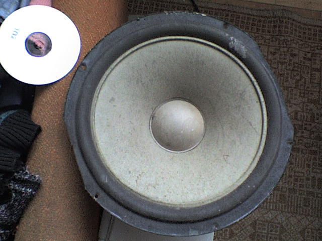

    Chciałbym zrobić subwoofer do samochodu korzystając z programu Winisd, problem w tym ze posiadam głośnik ale nie wiem co to za model. Napis z tylu się starł i jedyne co idzie odczytać to 100W, 4Ohm, GDN. Najprawdopodobniej jest to głośnik firmy Tonsil. Czy ktoś może miał styczność z tym głośnikiem lub wie jak ustawić parametry w programie Winisd żeby obliczyć obudowę. W temacie załączam zdjęcia. Będę bardzo wdzięczny za pomoc.

    Z tego co napisałeś jest to Głośnik Dynamiczny Niskotonowy o mocy 100W,rezystancja 4ohmy,średnicę możesz zmierzyć,produkcji Tonsil,więc wszystko wiesz.

    Moim zdaniem (biorąc pod uwagę wymiary płyty CD) to głośnik 25cm i proponuję zbudowac do niego 25 litrową skrzynkę zamknietą solidnie wytłumioną. Po pierwsze trudno będzie odnaleźć parametry T-S a po drugie to przetwornik nie takich "lotów" by aż tak się nad nim "pieścić".

    Jeszcze raz mierzylem głośnik i napewno ma srednice 30cm.
    Interesuje mnie to jaka pojemnosc obudowy zrobic do niego i czy lepiej zagralby sie w skrzyni zamknietej czy tez nie? Mam jeszcze pytanie odnośnie zwrotnicy, jaka by najlepiej kupic lub zrobic? nie znajac parametrow glosnika. Kolego Sylwek pisales cos o 25 litrach czy do tej srednicy 30cm byloby ok?

    Wiesz co, patrząc na rozmiar magnesu i średnicę cewki można wywnioskować, że to słaby napęd... czyli raczej ma wysoki Qts więc moim zdaniem najlepsza będzie zamknięta.
    Proponuję 40L solidnie wytłumioną. Jednak to może być czasem za mało (raczej duża Vas) i radzę poeksperymentować z innymi litrażami przed zrobieniem ostatecznej skrzyni.
