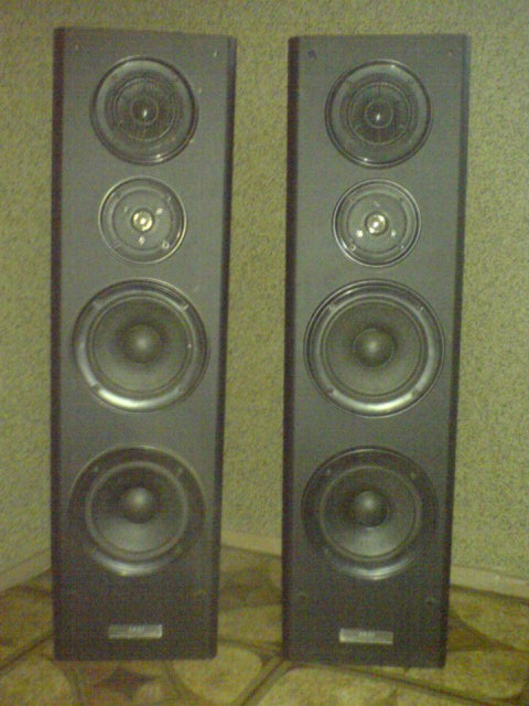

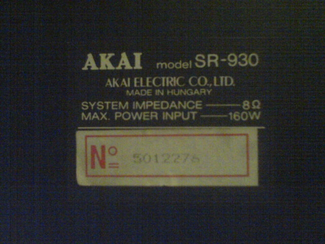

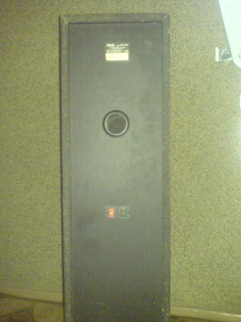

    Witam. Posiadam kolumny Akai SR-930. Zamierzam wymienić w nich głośniki ponieważ są spalone. Słucham głównie rocka i metalu, a więc nie zależy mi na potężnym basie tylko na dobrym brzmieniu. Zwrotnice są sprawne. Max mogę wydać 350 zł. Jestem kompletnym laikiem w tych sprawac,h więc prosze o pomoc. Oto wymiary otworów montażowych:
    GłOśNIK NISKOTONOWY-15cm
    SREDNIOTONOWY-10cm
    WYSOKOTONOWY-7cm Zawsze można zmienić :D :D :D
    Wymiary skrzyni :85x24x25
    https://obrazki.elektroda.pl/39_1242497741.jpg
    https://obrazki.elektroda.pl/89_1242499121.jpg
    https://obrazki.elektroda.pl/58_1242496326.jpg
    https://obrazki.elektroda.pl/88_1242499377.jpg

    No pewnie ze mozna zmienic, wiec zaproponuje cos takiego:
    Skoro musisz wymienic wszystkie glosniki to moze od razu zrobic nowy projekt kolumny? Tzn wywalic cala scianke przednia (bo otwory i tak nie beda pasowac), wywalic zwrotnice (bo i tak wlozysz inne glosniki niz byly, wiec sie nie przydadza) i ewentualnie dorobic przegrode.
    Sama przednia scianka nie bedzie cie duzo kosztowac, mozesz kupic 2 kawalki ply wiorowej za jakies 15 zl (ja za cale kolumny dalem 36 zl).
    Zwrotnice i tak bys musial zrobic nowe, bo zwrotnica musi byc zrobiona pod konkretne glosnki i zmieniajac chocby jeden glosnik musisz zmodyfikowac zwrotnice. Koszt czesci do zwrotnic - ok 50 zl wraz z przesylka
    Scianka przednia i tak ci sie nie przyda, po co sie meczyc z szukaniem glosnikow ktore maja tam pasowac?
    Mamy wiec 285 zl na glosniki.
    Spokojnie starczy na STX 15-100-8 SCX + STX GDWK 10-200-8 PJ, a to jest zestawienie idealne do tego rodzaju muzyki ktory sluchasz,a jakosciowo dzwiek z tych kolumn zmiecie te Akai. koszt (2x100 zl +2 x27 zl) Sam piszesz ze
    zależy mi na dobrym brzmieniu.
    Wiec lepszej rady nie ma ;)
