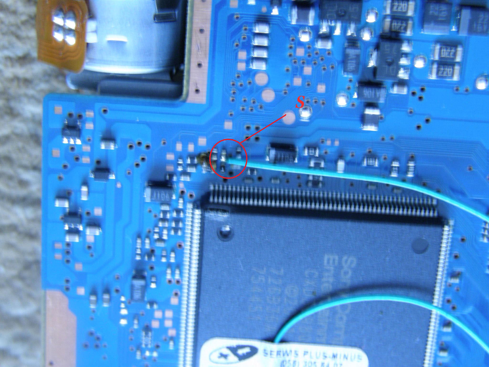

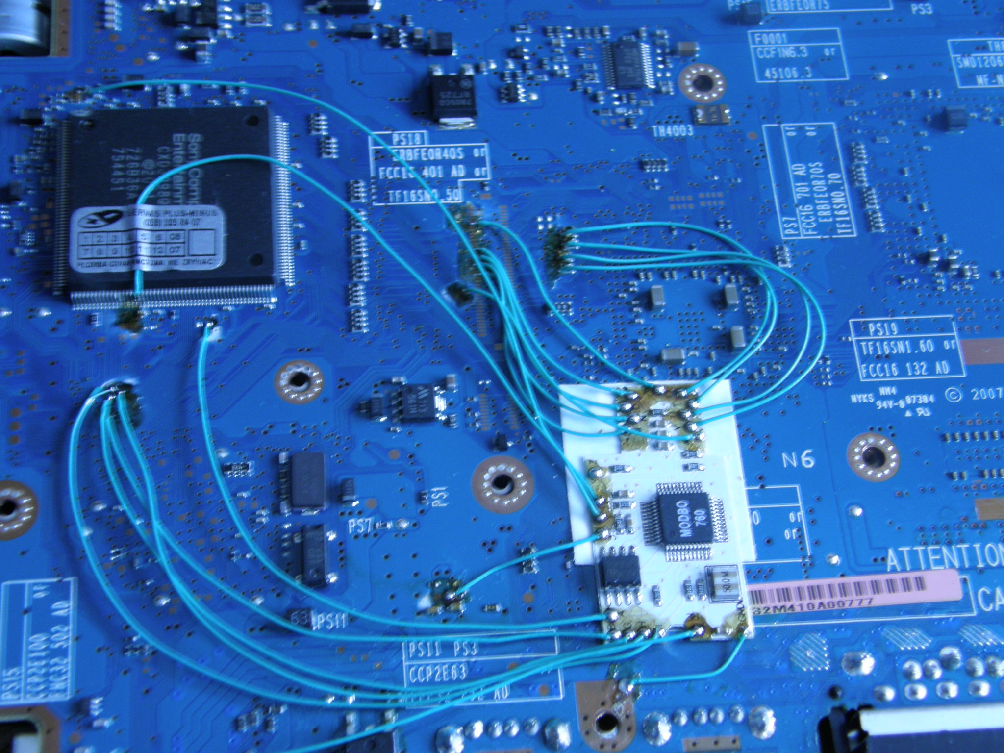

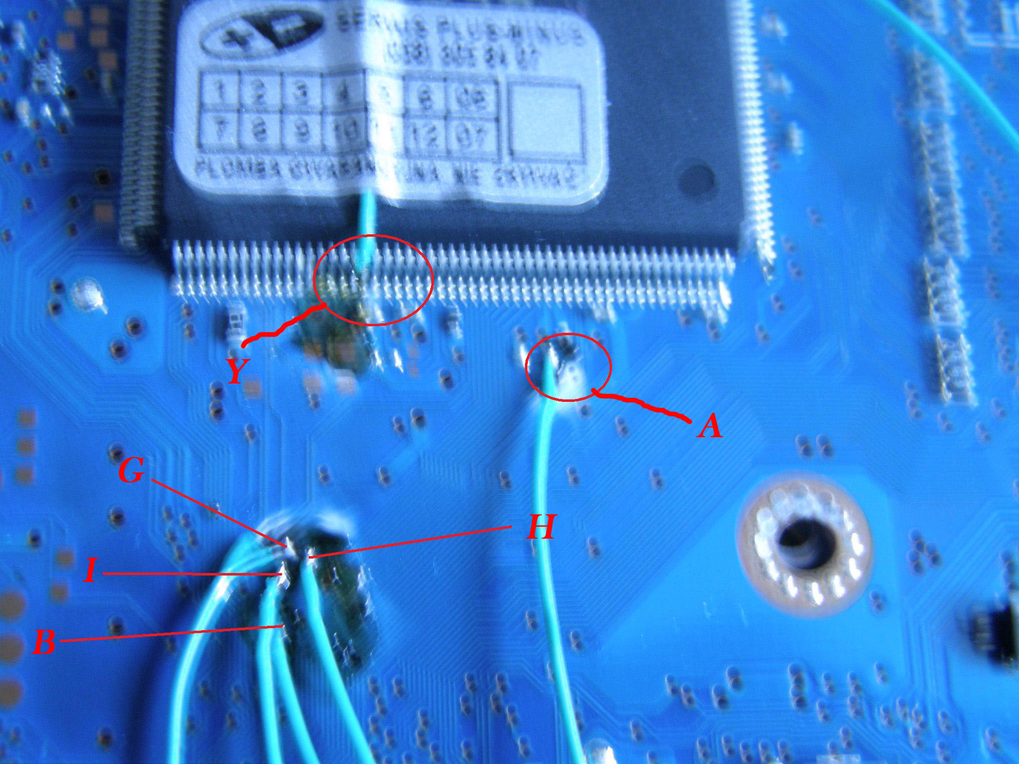

    siema. kupiłem przerobioną konsole sony playstation 2 slim, ale nie czyta mi piratów. Sprzedawca powiedział mi ze jeśli chce zagrać w przegraną grę to muszę wyłączyć na parę minut konsole, ale to nie działa. rozebrałem ją, i zobaczyłem ze nie jest podłączone "Z", nie wiem czy to ma coś wspólnego bo 2 razy odkąd mam ps odpaliło mi pirata. dodaje zdjęcia jak to wygląda.

    misiukolorowy
    Proszę podać dokładny model konsoli i nazwę płyty. Wtedy będzie można porównać tą przeróbkę ze schematem.
    A tak na marginesie - jeszcze tyle topnika (kalafonia chyba) nie widziałem w PS2...

  • #8 6555035
    misiukolorowy
    Z tego co się orientuję to do Twojej płyty (GH-052-51) pasuje schemat montażu modbo na płycie GH-051-51 do obejrzenia na stronie modbo.pl, poniżej podaję link:
    http://modbo.pl/schematy/V15-GH051-51.jpg
    Jest na nim oznaczone podłączenie punktu "Z", którego Ci brakuje.
    Sprawdź przy okazji czy pozostałe połączenia są w porządku.
    Dla kosmetyki możesz wyczyścić płytę z tego topnika np. izopropanolem.
    Pozdrawiam i życzę powodzenia w naprawie.
  • #9 6559012
    damik
    Witaj
    Sorki za ocenę , ale z fotek wynika , że konsola przerobiona jest tak średnioprofesjonalnie (tak jak na kowala przystało). ;)
    Z doświadczenia wiem , że punkty MNOPWRVUTQ powinny być doprowadzone możliwie krótszymi krosami do modbo bo to lubi być często powodem niestabilności działania chipa.
    Bywają też felerne serie modbo objawiające się podobnym zachowaniem jak w Twoim przypadku.
    Krytycznym punktem jest też Y (wymagana jest precyzja montażu ze względu na bliskość sąsiednich pinów scalaka) i tam często bywają problemy ze stykiem lub zwarciami.
    Zacząłbym od zmiany krosowania i postawienia modbo blisko pkt MNOPWRVUTQ i możliwie krótkie kabelki (tak ok 2-3cm jeśli to możliwe) potem sprawdzenie pkt Y do tego jeszcze zmianę kabelków GND i 3.3V na grubsze i jeśli to nic nie dało to wymianę chipa modbo na inny bo one bywają też felerne w serii jeśli chodzi o stabilność działania...
    Pozatym domyj (delikatnie) puknty lutowania z kalafonii spirolem na pałeczce z watą do uszu.
    Apropos punktu Z, nie jest konieczne łączenie go do chipa bowiem zapewnia tylko kompatybilność z programem do wpisywania kodów gier ActionReplay itp...
    Pozdrawiam i mam nadzieję , że pomogłem ;) Powodzenia (daj znać)
