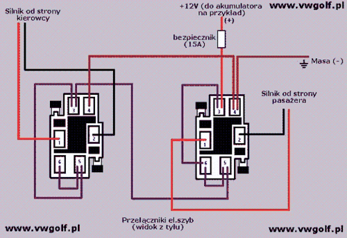

    Chcę zamontować drugi przełącznik otwierania/zamykania szyb z tyłu do samochodu marki VW Polo 98. także potrzebuję konkretny schemat.
  • #2 9150152
    arci99
    Wznawiam temat. Czy ktoś mógłby dorysować resztę schematu aby można było podłączyć drugi przełącznik w taki sposób abym mógł niezależnie obydwoma przełącznikami sterować 1 silnik. Poniżej przedstawiam dwa oryginalne schematy.

  • #3 9152008
    ociz
    Dodatkowe opory na przełączniku, przewody pewnie długie i cienkie to się tylko grzeją. Wg mnie jedyne cywilizowane rozwiązanie to przekaźniki przy silnikach.
  • #4 9152313
    arci99
    A czy mógłbym dostać jakiś szczegółowy schemat wraz z tymi przekaźnikami?

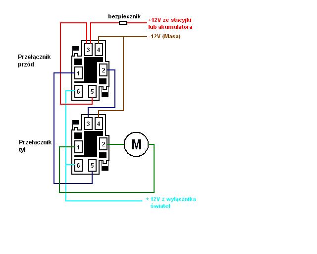

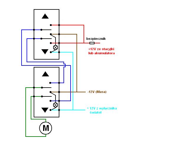

  • #6 9161512
    arci99
    Po długim szukaniu i przerobieniu układu wszystko działa jak należy ;) Poniżej przedstawiam wyjściowy schemat może komuś się przyda.
    Drugi przełącznik otwierania szyb Polo
