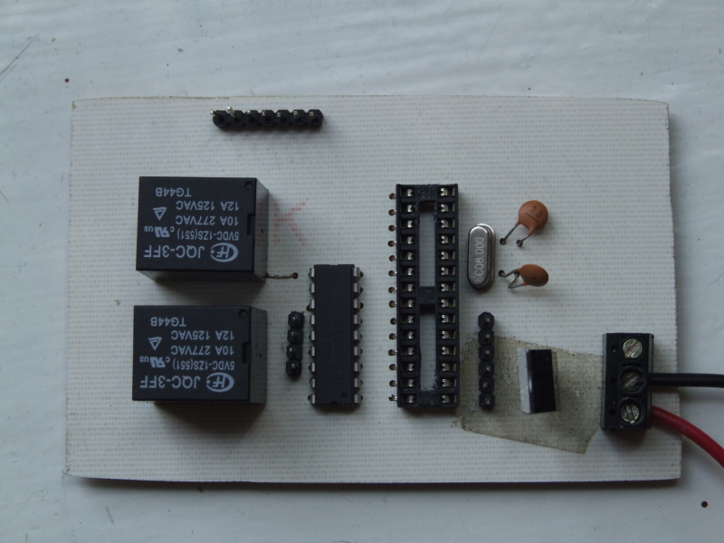

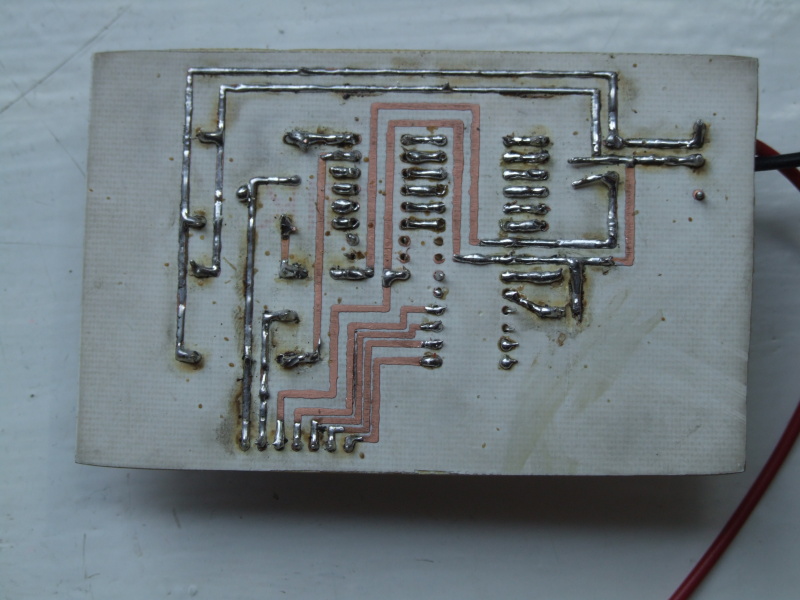

    Nie miałem problemu, dlatego postanowiłem zbudować sobie sterownik do centralnego zamka. Do budowy sterownika użyłem m.in.: atmega8, ULN2803AG, i dwóch przekaźników JQC-3FF. Na sucho bez obciążenia układ pracuje bez zarzutu ale... niestety po podłączeniu siłowników układ zaczyna wariować. Schematu nie posiadam. Prosze doradźcie coś gdzie tkwi problem.

    Na pierwszy rzut oka:
    - brak kondensatora 100nF przu uc
    - brak kondensatorów przy stabilizatorze (prawdopodobnie dlatego układ się wzbudza)

    Brak diody i kondensatora na przekaźniku, potwierdzam tez brak poprawnie wykonanego zasilania - brak kondensatorów przy stabilizatorze
    - doidy to są - w układzie ULN na szczęście.
    Ale brak kondensatorów przy zasilaniu procka , przy stabilizatorze - to pierwsza i podstawowa porażka - jaką ludzie popełniają. Tak jak wspomniał kolega powyżej - kondensatory 100nF ja bym dał 2 - jeden bezpośrednio przy nogach zasilania procka, drugi bezpośrednio przy nogach wyjścia +5V stabilizatora a nawet trzeci na jego wejściu. Ale to nie koniec.
    W tym konkretnym przypadku gdy na dodatek zasilasz cewki przekaźników z zasilania +12V, które jest podane na wejście stabilizatora +5V które idzie dalej na procek - to masz MASAKRĘ jeśli nie dasz przynajmniej jednego kondensatora elektrolitycznego ze 100uF także bezpośrednio przy nogach zasilania procka, podobnie drugi przy wyjściu +5V stabilizatora jak i przed nim trzeci i to ze 220uF!!
    ..... to podstawowe babole
    kolejne babole to , o ile dobrze widzę - pokusiłeś się tylko o podanie GND oraz VCC na jedną parę nóg procka - a nie widzisz tam przypadkiem drugiej pary ??? Wprawdzie druga para to AVCC i GND ale jak chcesz żeby wszystko działało jak należy to nie oszczędzaj na ścieżkach. Dodatkowo przydałby się kondensator 100nF pomiędzy AVREF a GND.
    Myślę więc, że jeśli poprawisz te babole to układ od razu ruszy i będzie działał o niebo lepiej od strony sprzętowej bo kodu nawet na razie nie analizowałem.

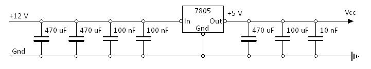

    miałem podobny problem przy sterowniku bramy garażowej.
    faktycznie filtrowanie pomaga.
    u nie siedzi coś takiego, co pomogło.
    może trochę z przesadą, ale szpile od przekaźników i silnika dawały znać o sobie.

    SciroWroc -> lepiej dać "2 razy za dużo" kondensatorów filtrujących niż chociaż o 1 za mało. Brak zrozumienia tego zagadnienia przez początkujących konstruktorów jest najczęściej właśnie przyczyną ich niepowodzeń a czasem zniechęcenia do procków - a wszystko przez źle pojętą oszczędność ;)

  • #8 6545327
    taterka
    No niestety jak na razie to dodanie kondensatorów nie na wiele się zdało. Dalej to samo :(. No ale się tak łatwo nie poddam. Jeżeli są jeszcze jakieś pomysły to proszę piszcie.
