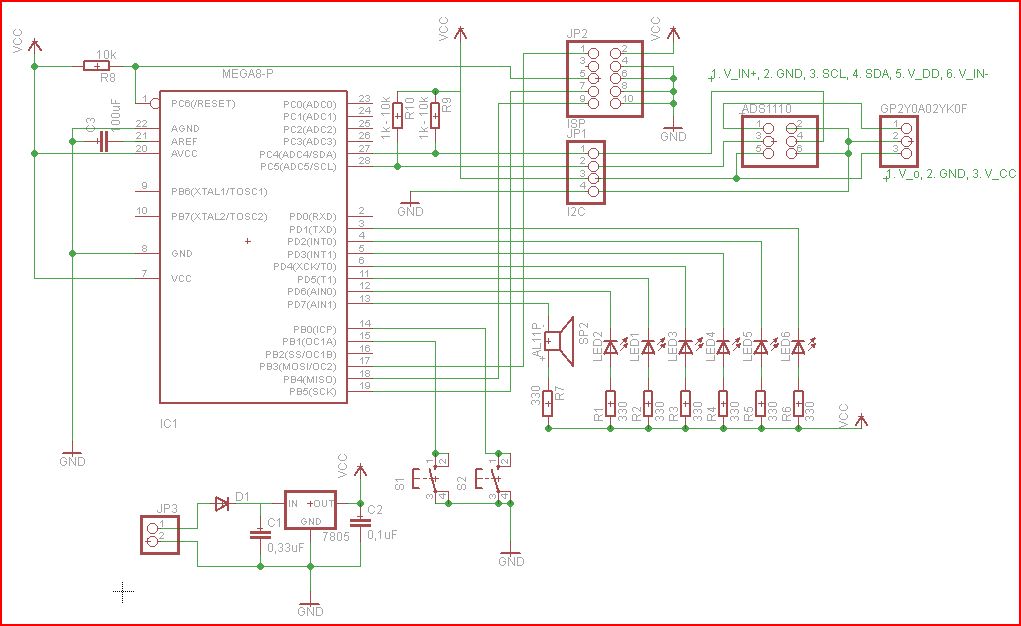

    Zmontowałem układ jak w załączniku. Jest to czujnik odległości. W zależności od odległości powinien zapalać odpowiednią ilość diód. Porogramu jeszcze nie napisałem ponieważ zatrzymał mnie poważny problem.
    Problem polega na tym, że i2c_start(Device+I2C_READ) zwraca 1, czyli (jak można przeczytać tutaj: http://homepage.hispeed.ch/peterfleury/group__pfleury__ic2master.html#ga2) "failed to access device".
    oto mój kod:

    ELEMENTY:
    Czujnik odległości: Sharp GP2Y0A02YK0F, PDF
    Przetwornik A/D: ADS1110 PDF
    Dodam że na schemacie te dwa elementy zaznaczone są jako pinheady, a nad nimi znajduje się legenda który pin jest który.
    Podsumowując nie wiem z czego wynika błąd. Sprawdzałem czy wszystkie ścieżki są połączone, oraz czy nie ma gdzieś zwarcia. Program też wydaje się być napisany poprawnie. Adres urządzenia też jest chyba dobry - sprawdziłem w dokumentacji (mój przetwornik ma na obudowie ED3).

    edit
    Po wielu próbach doszedłem do prostego programu, który być może jest bliższy rozwiązania problemu:
