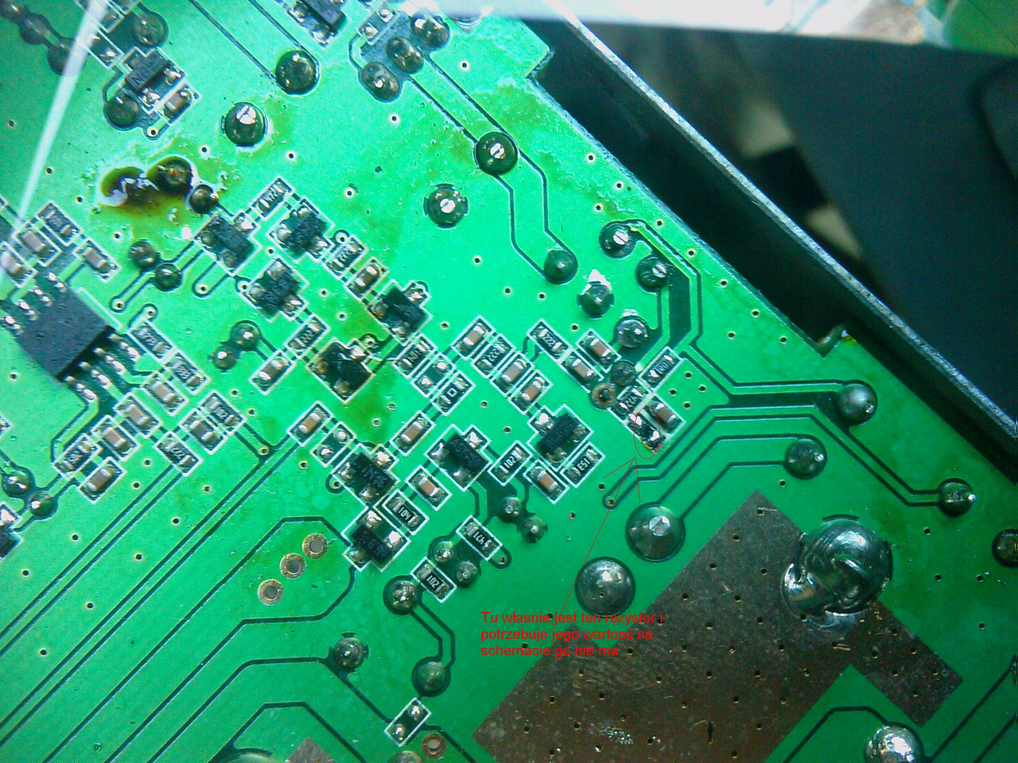

    hcwnd
    Problem jest, że przy próbie wymiany kondensatora C208 poleciał rezystor, który nie jest oznaczony a napisu z niego nie ma jak odczytać, mam rewizje płyty 1.2 i ogromnym problemem jest to, że dostępny service manual jest dla innej rewiziji płyty i nie ma tam w ogóle takie układu wzmacniacza i nie mam jak się dowiedzieć jakiej wartości jest ten rezystor, jest on w okolicy właśnie kondensatora C208 na dostępnych w necie i tu schematach i tym service manualu nie ma w ogóle tego elementu. Dodałem zdjęcie na nim wszystko widać - bardzo proszę o podanie wartości tego rezystora.
    Co do mojego problemu z rezystorem to problem rozwiązany, napisałem do wsparcia technicznego u producenta w Koreii i co mnie pozytywnie zaskoczyło uzyskałem szybką odpowiedź i service manual do TTI-880 dla rewizji płyty 1.2. Po wlutowaniu rezystora napisze czy wymiana kondensatora pomogła. Ale nie wyglądał na uszkodzony więc małe szanse, że radio zacznie działać. Service manuala zamieszczam w załączniku, może się komuś przyda.
