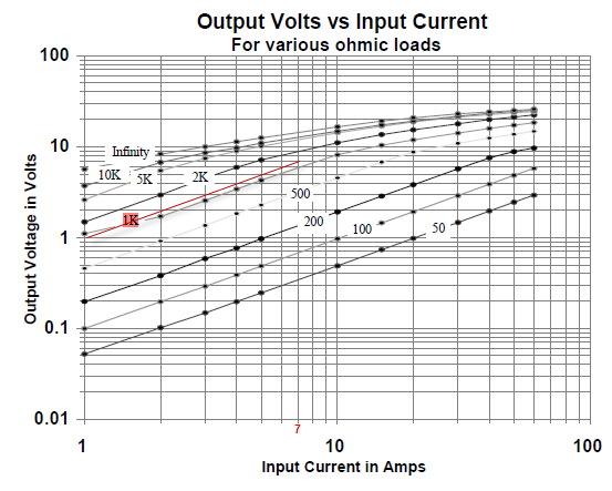

    Zrobię tak:
    Przez ten przekładnik przepuszczę kabel (jego Imax<7A), następnie przez prostownik pójdzie napięcie na ADC Atmegi, tam odpowiednio przeliczę wynik (wypadało by dać po drodze jakąś diodę?).
    Jaką dokładność mogę w ten sposób uzyskać?
    Zastosuję rezystor 1kOhm, zachowana jest wtedy (w miarę) liniowość do ok. 10A:
    Amperomierz prądu do 5A przy napięciu sieciowym (230V).
    Czy dobrze to wszystko rozumiem?

    Opornik 1k na wyjściu przekładnika jest za duży. Przy 5A wartości skutecznej na wtórnym będzie niecałe 5mA wartości skutecznej prądu, czyli jakieś 6.5 wartości maksymalnej, co da dobrze ponad 6V na oporniku. Tego się nie da zmierzyć pięciowoltowym ATMELem (chyba, że zastosuje się dzielnik).
    Trzeba zastosować mniejszy opornik (ewentualnie dobrać wartość niekoniecznie z listy). Pomiar lepiej realizować na wewnętrznej referencji 2,56 (lub 1,1V np. dla ATMega88), która jest na ogół stabilniejsza od Vcc.
    Przy referencji 2,56 optymalny opornik wychodzi o wartości rzędu 360Ω, a przy 5V około 750Ω
    Można też zastosować filtr dolnoprzepustowy i mierzyć wartość średnią, ewentualnie po detektorze wartości szczytowej mierzyć maksima sinusoidy.
