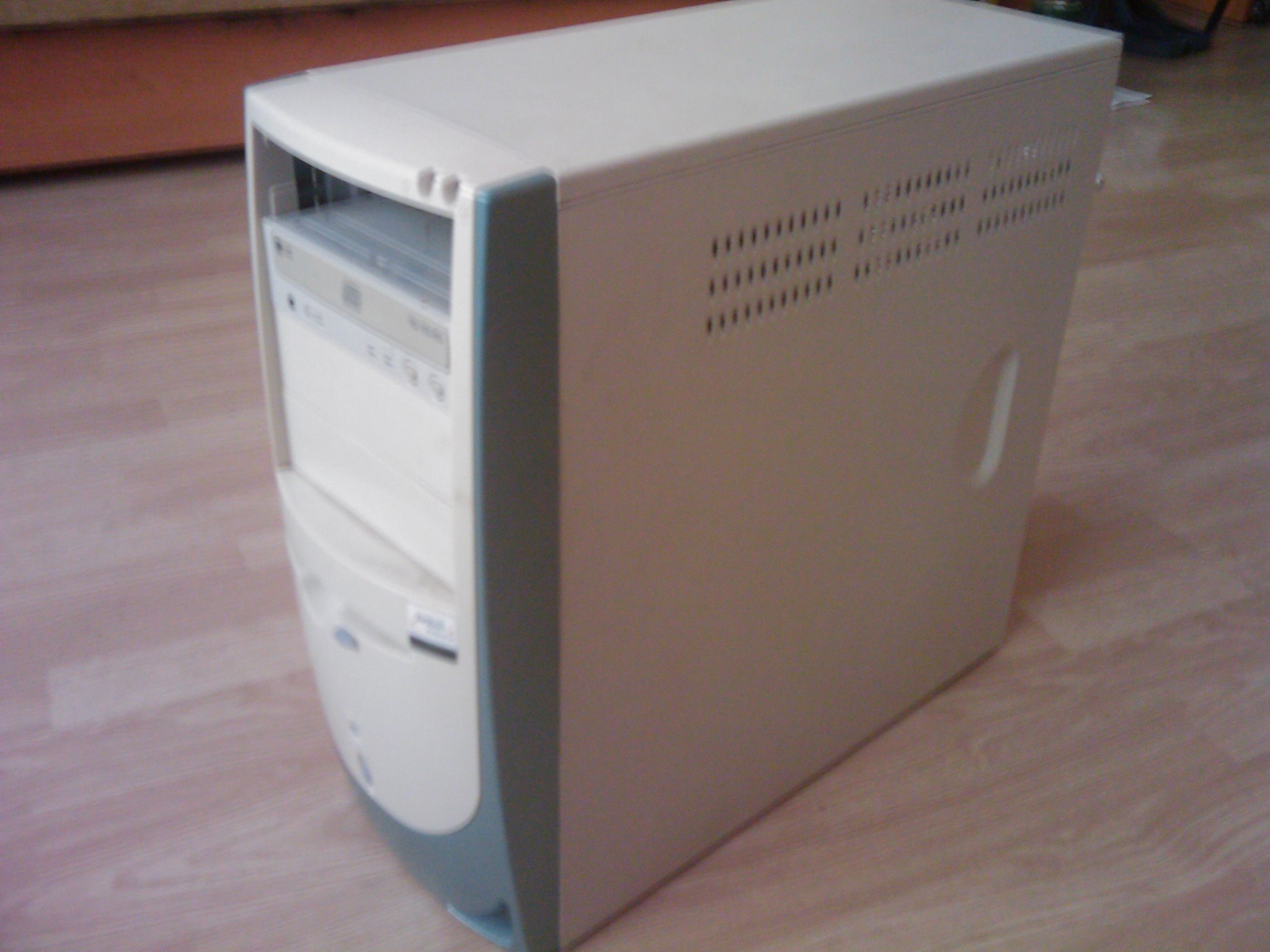

    Mam do zrobienia projekt na UTK, komputer ma być jak najbardziej zmodyfikowany, ma ładnie wyglądać, custom zewnętrzny jak i wewnętrzny.
    Z dotychczasowych pomysłów mam:
    - chłodzenie ogniwem Peltiera(+spory radiator)
    - postawiony Linux z ładną powłoką i sterowanie bluetooth
    - obudowa będzie przemalowana + powycinane wzorki, jakie - to jeszcze nie wiadomo
    Komputer posiada:
    - AMD Athlon 2000
    - dysk 20GB
    - karta Radeon 9200 SE

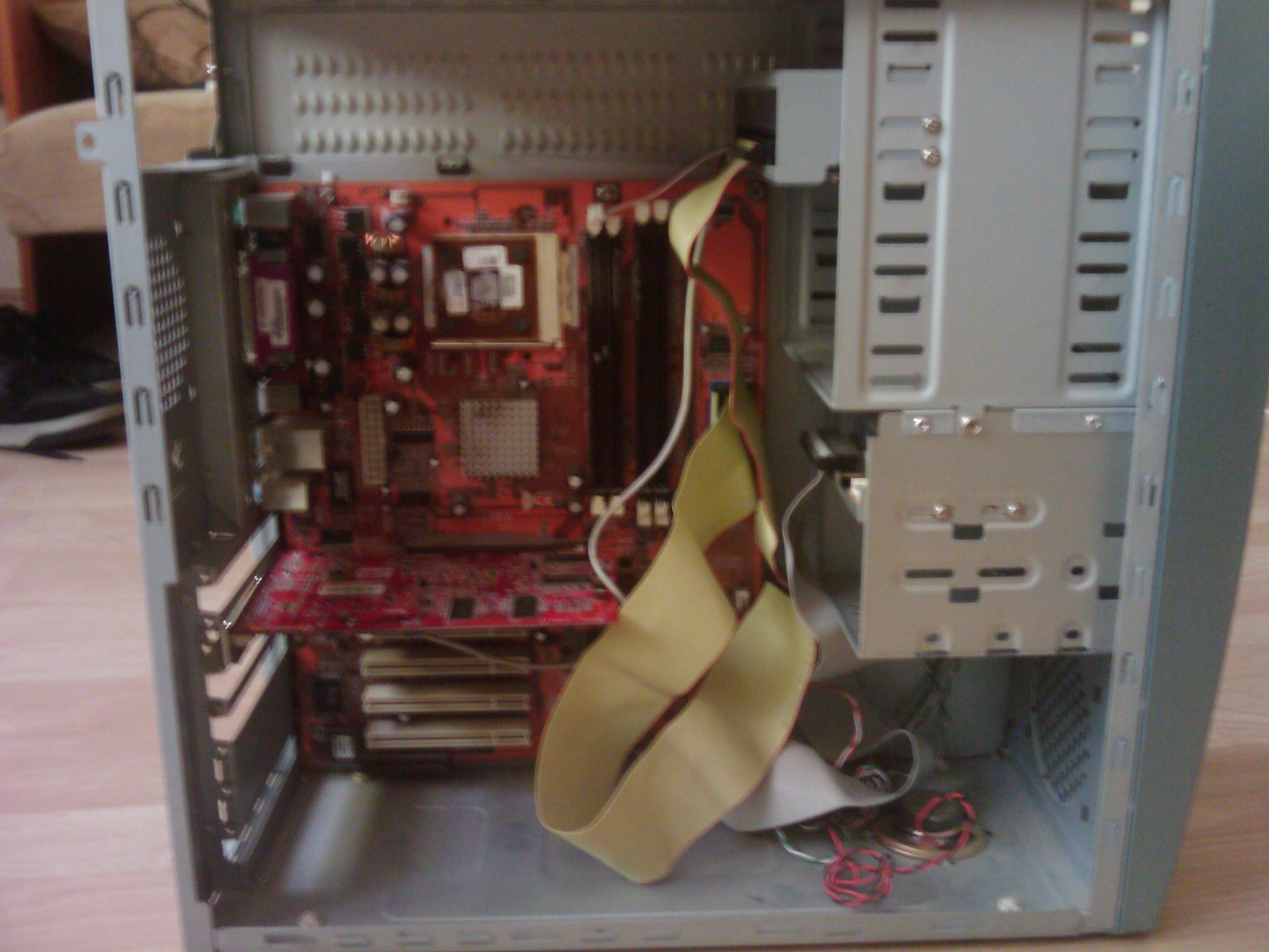

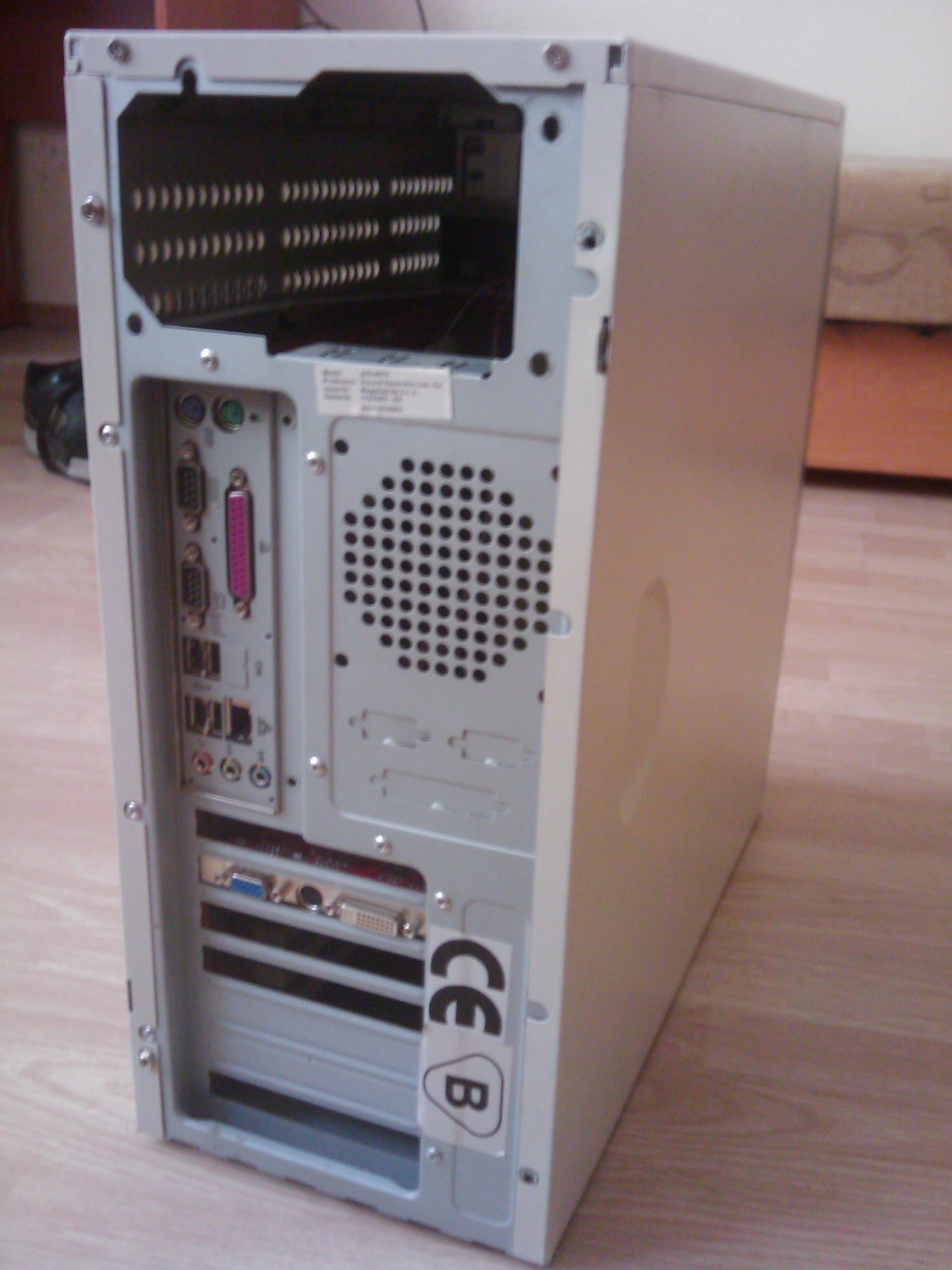

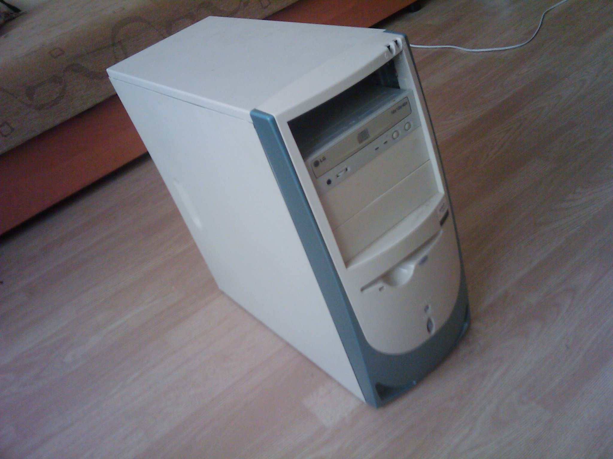

    Zdjęcia obudwy w chwili obecnej:
    Projekt na UTK - Custom komputera
    Fotka1
    Fotka2
    Fotka3
    Fotka4
    Jak jeszcze można ciekawie i tanio z tuningować komputer, z wykorzystaniem elektroniki, techniki, oprogramowania?
    Jeżeli to możliwe, to proszę o zdjęcia lub schematy ciekawych pomysłów.
    PS: Miałem kiedyś pomysł żeby wytworzyć dym w obudowie i podświetlić, ale nie wiem jak to wykonać, i czy wogóle warto się za to zabierać.
    Można by było zmienić nudne 'beep' przy starcie biosu na jakieś MP3 ewentualnie MIDI, lecz nie mam pojęcia czy jest to możliwe.?
    Proszę o pomysły, pozdrawiam.

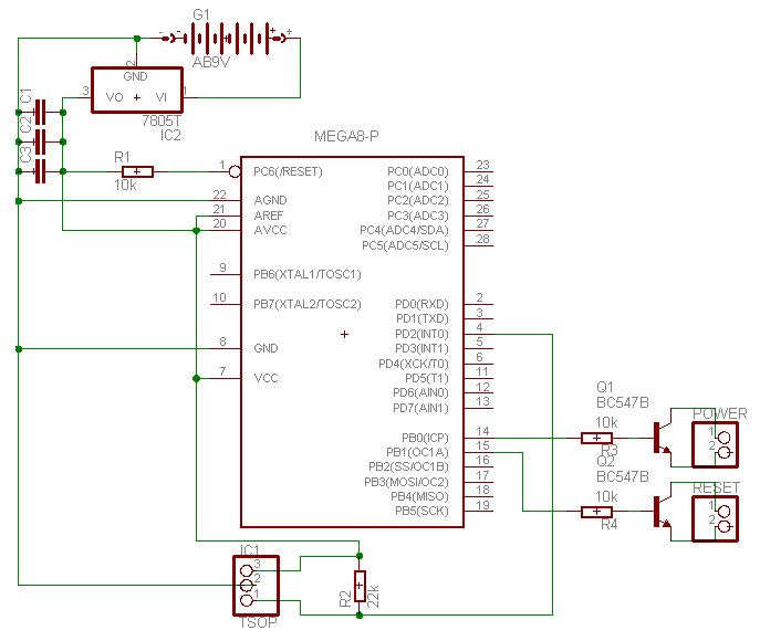

    Myślałem jeszcze o jakimś pilocie do komputera, np żeby można było go włączyć, zresetować, a także obsłużyć np. winampa.
    Wykorzystać protokół RC5 i jakąś AVR'kę, co o tym myślicie?

    Ja się uczepię Peltiera.
    Układ pomiaru punktu rosy przewidziałeś? Jak zabezpieczysz płytę przed skraplaniem?
    Radiator, który odbierze ciepło procesora + moc ogniwa to niezły kolos będzie. Zakładając 60W TDP + 60W ogniwo masz 120W do odebrania z ogniwa.
    Czym chcesz te ogniwo zasilić?
    Bez wody nie ma się co rzucać na Peltiera, a jak już woda to Peltiera bym sobie całkowicie darował gra nie warta świeczki.

    iron64
    Poziom 41  
    Ja tam widzę Palomino, więc więcej niż 60W z samego CPU:)

    ElektroTME

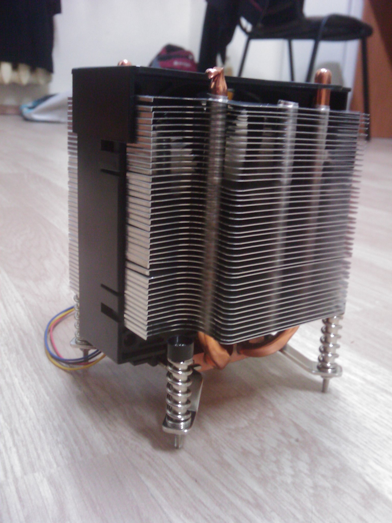

    Ogniwo peltiera kupiłem najsłabsze jakie było czyli 45W.
    Radiator mam dość spory, szokiem dla nauczyciela ma być bardzo niska temperatura procka.

    Obudowa będzie czarna matowa z wyciętym w jej lewym boku i na górze znakiem Biohazardu, podświetlonym na zielono katodami.

    Do tego wszystkiego będzie włączanie, wyłączanie i reset pilotem od telewizora.
    Schemat odbiornika kodu RC5

    iron64
    Poziom 41  
    To niestety ogniwo kupiłeś zbyt słabe, nie da rady.
    No i to chłodzenie też niezmiernie ciężko będzie umieścić w tym sprzęcie.
  • #11 6547085
    supremin
    może OT i powtórka ale faktycznie, popieram iron'a - pelt za słaby na tego proca, a chłodzeniem możesz łatwo uszkodzić rdzeń jak się weźmiesz za własne przeróbki mocowania z 775 na socketowe.
    W zależności do funduszy możesz pójść z tą zabawką w stronę wody - pelt i radiator wykorzystać jako chłodnicę w układzie :) ale do skuteczności takiego układu musiałbyś zdublować tego pelta i radiator. Cały układ by był w postaci - 2 bloki - 1 proc, drugi z peltami i radiatorami, pompka, rurki i pojemnik na wodę :)

    ElektroTME
    Wpadłem dziś na pomysł co do obudowy z boku, chcę zamontować tam pojemniczek z pleksi z wodą w środku i pompką powietrza taką jak do akwarium, myślę że efekt zielonej wody i bąbelki widziane w otworze w kształcie znaczku biohazardu będzie efektywnie wyglądać.
    A może lepiej zamiast wody w pojemniku wytworzyć jakiś dym?
    Zielone podświetlenie z katod + dym też daje ciekawy efekt.
    Co o tym myślicie?
    Co do chłodzenia, to na razie pozostanę przy tym co mam, ewentualnie gdyby coś nie grało będę miał wasze rady na uwadze. Mam ograniczony budżet i nie wiem czy zakupie dodatkowe ogniwo i radiatory.

    iron64
    Poziom 41  
    Niestety, to nie jest pytanie "Czy kupisz inne", a powinno być "Kiedy kupisz inne". Ogniwo za słabe, a radiatora nie zamontujesz.

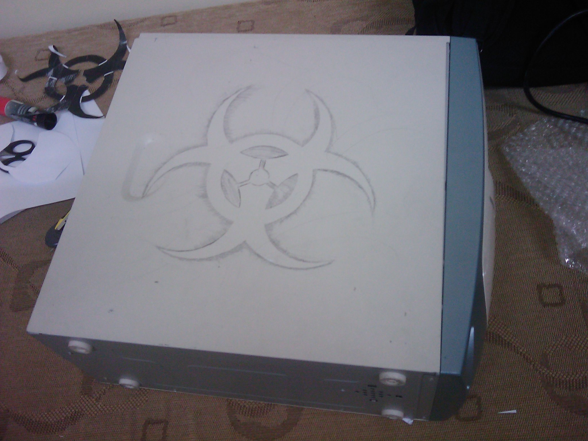

    Oto zdjęcie obudowy po wycięciu znaku:
    W jednym miejscu mi się za daleko wycięło, ale w efekcie końcowym nawet nie będzie tego widać.

    Czym wycinałeś?

  • #18 6552800
    ElektroTME
    Wycinałem multiszlifierką, zmarnowałem kilka tarcz, ale wyszło ładnie.

    Obudowa do modowania, hmm, moim zdaniem front ma okropny.
    Troche roboty bedzie by go ladnie przerobic. Ale pomysl z bablujacym znakiem na boku bardzo mi sie podoba :D
