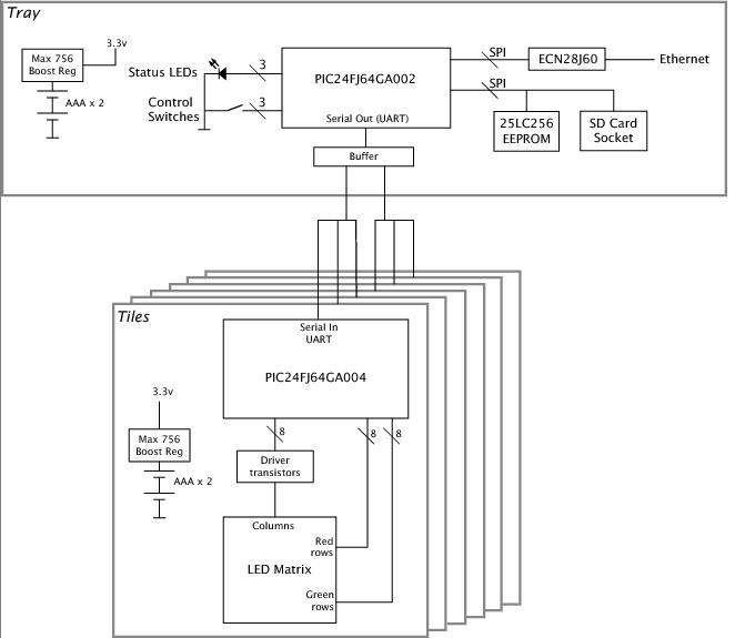

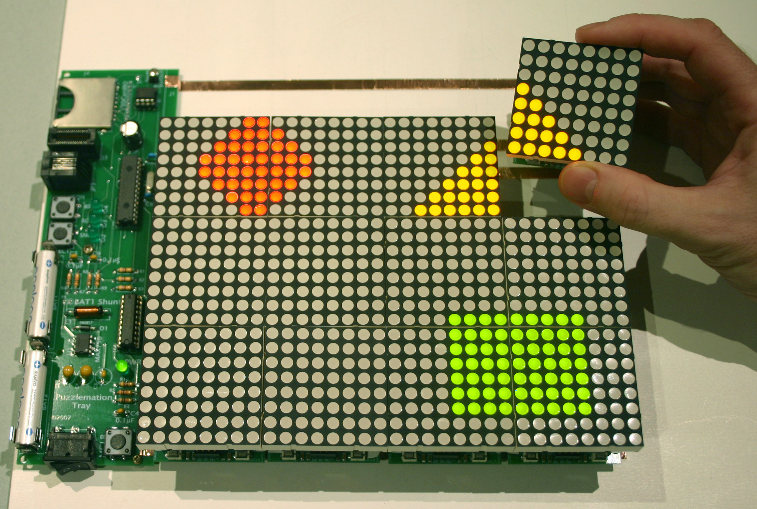

    Puzzlemation to urządzenie które łączy w sobie puzzle z kolorowymi wyświetlaczami LED. Interesujące jest to, że układ poszczególnych segmentów można zmieniać za pomocą, wgrywanych do pamięci sterujących układów, sekwencji.
    Dwa główne komponenty to: jedna podstawka i kilka segmentów które mogą być na niej rozmieszczone. Każdy segment składa się z matrycy LED 8x8, ma osobne zasilanie z dwóch baterii AAA i przetwornicy (boost) oraz zawiera jeden mikrokontroler PIC.
    Podstawka także zawiera mikrokontroler PIC, który odbiera komendy przez Ethernet, zapisuje animacje do EEPROMu lub na kartę SD a następnie steruje poszczególnymi segmentami przez UART.
