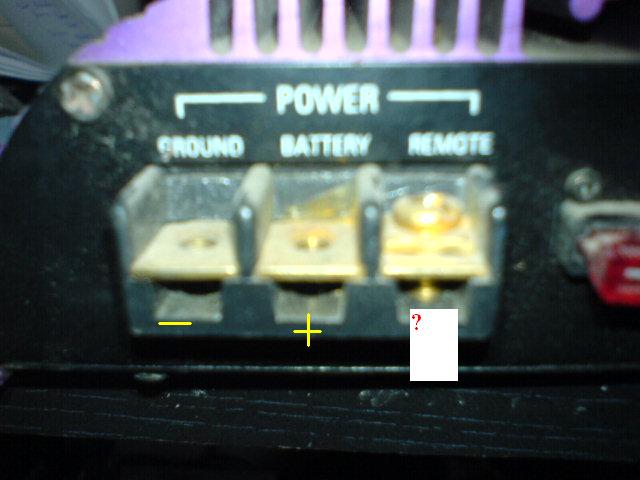

Jak podłączyć ten wzmacniacz?

    artur1902
    remote to miejsce na sygnał z radia samochodowego zazwyczaj żółty kabelek. po włączeniu radia uruchamia sie także wzmacniacz. mozesz go zmostkowac z +

    skarak_db
    Remote to kabelek niebieski NIE ŻÓŁTY

    artur1902
    właśnie nie byłem pewny co do koloru ale kabelek jest i tak opisany

    dombskirafal
    Kolor nie ważny. Podłączasz kabelek od sterowania elektryczną anteną.

    Karolo MPower
    Poziom 30  
    Ciagniesz remote z radia - to niebiesko biały kabelek.
    Ewentualnie robisz obwód plusowy zamykany lub otwierany włacznikiem i sam załaczasz wzmaka kiedy chcesz.
