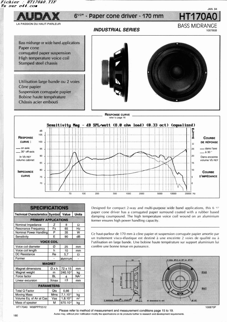

    zastanawiam sie jaka zastosowac obudowe dla tych midbasow czy b-r czy zamknieta.
    Niestety vas jest podane 1,8m.10 -3 potegi ^m3 jak dobrze widze i nie wiem zabardzo jak to wyliczyc.
