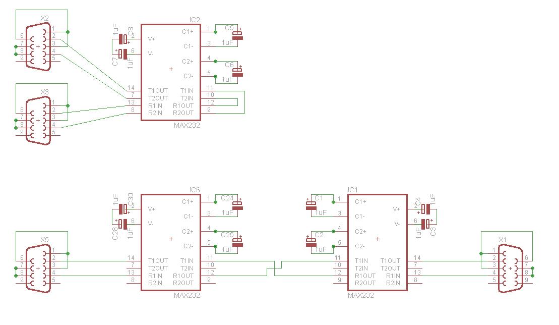

    Witam. Mam następujący problem:
    zrealizować i zaprogramować układ mierzący opóźnienie w transmisji rs232
    poglądowy schemat problemu przedstawia rysunek dołączony do postu
    w skrócie:
    max232 jako część magistrali
    układ nadawczy nadaje jakąś tam ramkę z danymi, ta leci sobie gdzieś tam w świat (te błyskawice) a po pewnym czasie w niezmienionej formie sobie wraca do układu ją nadającego.
    no i ten mój układ ma sobie w jakiś tam sposób badać jaki czas mija pomiędzy wystąpieniem ramki w punkcie "a" a w punkcie "b"
    no i chcę to sobie zrealizować w sposób który przedstawia koncepcja nr. 1
    no i mam następujące pytanie:
    czy obydwa poglądowe schematy transmisji sygnału z wejścia na wyjście za pomocą max232(max232 tutaj ma udawać kawałek kabla) są dobre?

    Podstawowa sprawa, opóźnienie czego chcesz mierzyć? Jeśli samego układu MAX232 to po co skoro to jest jedna z danych katalogowych układu.

    może inaczej:
    syngał z danymi sobie leci.....
    wchodzi przez we1 i wychodzi przez wy1
    od tego czasu zaczyna być odmierzany czas
    i w momęcie kiedy ten sam sygnał (ramka) wejdzie przez we2 ma przestać naliczać czas a sam sygnał wywalić na wy2
    czyli mierzyć czas od pojawienia się ramki na we1 do pojawienia się jej na we2 tak w skrócie
    bo pomidzy wy1 a we2 jest cokolwiek przez co ta ramka przelatuje ale się nie zmienia....
    no ale z racji tego że doświadczenie z budowaniem jakichkolwiek układów mam zerowe to chciałem się spytać czy mogę "odcinek magistrali" zbudować zarówno z 1 szztuki max232 czy koniecznie potrzebuję do tego 2 sztuk max232
    a samo opuźnienie w środku układu już mnie nie interesuje...

    ze tak może głupio spytam... w takim razie po co w ogóle max232? Nie wystarczy zwykły skrosowany kabel?

    Możesz ten układ z jednym MAX232 wykorzystać (chodź drugi także jest poprawny), ale przy pomiarze opóźnienia wyjdzie Ci opóźnienie MAX232 i układów na płycie głównej.
    Ale źle masz w MAX232 podpięte kondensatory do -V i +V, zobacz jak to jest zrobione na przykładzie poniżej:
