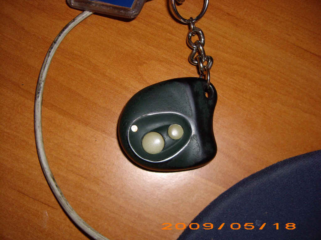

    To mój debiut na forum.
    To jest pilot do alarmu LANGEFORD
    A pierwsze pytanko brzmi który to model ? (Jeżeli można rozpoznać po pilocie)

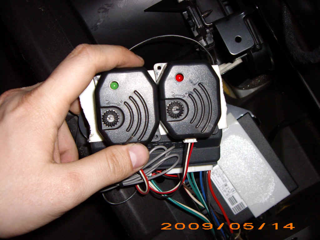

    A drugie pytanko. To jest centralka do alarmu. Widać dwa moduły z diodką zieloną i czerwoną i z potencjometrami. Zgaduję że służą do ustawiania czułości. Tylko który do czego ?

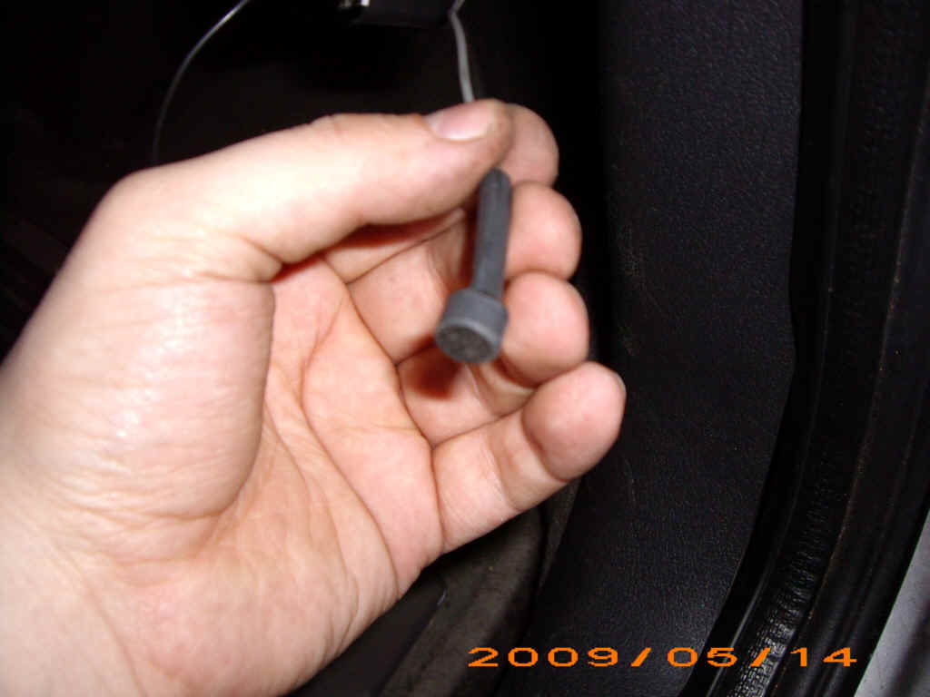

    I ostatnie 4 pytanka
    Czy to jest czujnik wstrząsów ? I gdzie najlepiej powinien być zainstalowany ?

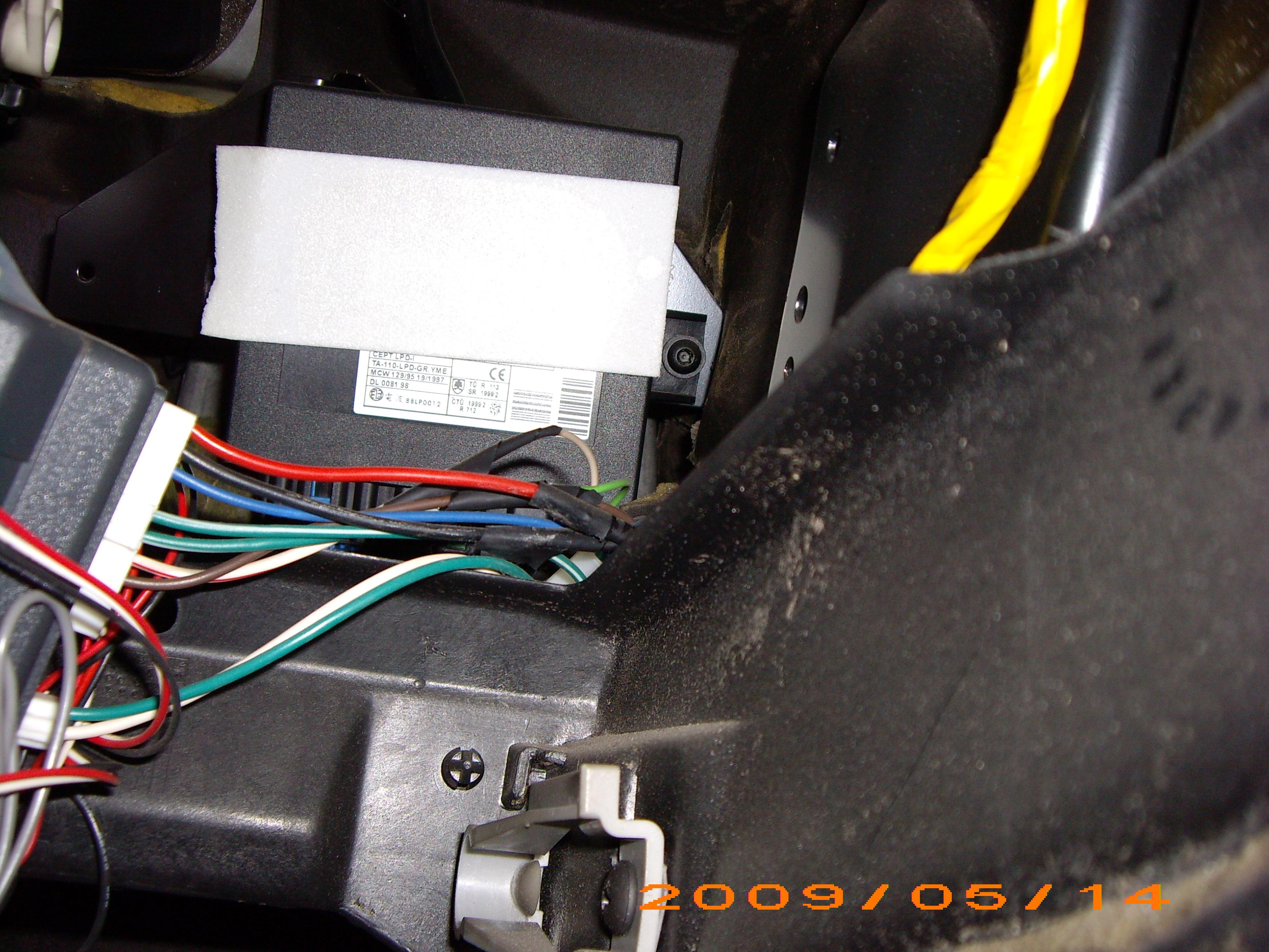

    Od centralki alarmu odchodzi jeszcze jeden kabelek. Zwisa on swobodnie. Przypomina trochę antenę wieży stereofonicznej- czy to jest antena alarmu ? I czy powinienem ją jakoś zainstalować optymalnej ?

    Rozumiem że potencjometrami mogę uczulić (na +) lub znieczulić (na -) moduły - tak żeby np nie wył mi podczas burzy lub jak ktoś rzuci niedaleko petardę ?
    Ten mikrofon mam w tej chwili zwinięty w kłębek (i antenkę też) i siedzi razem z centralką alarmu upakowany przy centralnym zamku. Czy należałoby go wyprowadzić gdzieś na wierzch w pobliże szyby ?
    I czy antenkę też ?
    Mam z nim mały problemik.
    Otóż czasami przy uzbrajaniu alarmu migną kierunki ale nie zamyka centralny. Zauważyłem że jednocześnie nie zamykają się wtedy zamki po kilku sekundach od uruchomienia silnika. Za jakiś czas jest ok. Zauważyłem że częściej ma to miejsce w chłodne i deszczowe dni.
    Dzisiaj zrobiłem doświadczenie. Rano (w nocy padało) po przyjechaniu do pracy zostawiłem go w garażu. Wtedy nie działał centralny z alarmem. Po 8 godzinach jak wyjeżdżałem do domu to było wszystko ok. W garażu nie był akum podłączany do żadnego doładowania. Więc nie jest to chyba kwestia napięcia na akumulatorze (stojąc w garażu nawet po tygodniu było wszystko ok- prąd z akumulatora na postoju jest rzędu 140 mA akumulator 60Ah ).
    Garaż z kolei nie jest ogrzewany, chociaż temperatura w nim jest może o parę stopni wyższa niż na zewnątrz.
    Powtórzę eksperyment jutro jeszcze raz (mam w garażu termometr elektroniczny zobaczę jak kształtuje się w nim temperatura w nocy).

    norbert.s. napisał:
    Mikrofon wyprowadzić na podszybie, antenkę rozciągnąć, napisać model i rocznik pojazdu, oraz czy zamek fabryczny, czy dokładany?
    140 mA to przynajmniej o połowę za duży pobór prądu.
    Ford Mondeo Mk2 rocznik 2000. Centralny zamek SIEMENSa z pilotem radiowym w kluczyku
    Alarm Langeford - jaki model ?
    Centralny wygląda na fabryczny
    To się zmartwiłem bo na forum Mondeo Klub Polska dowiedziałem się że do 150mA dla tego auta to norma.
  • #6 6549996
  • #7 6550467
    lord_klingieryt
    Mam tez podobne przemyślenia. Zauważyłem że parapety mam spuchnięte dokładnie nad zamkiem i jest szczelina pomiędzy parapetem a szybą (szczególnie drzwi od strony pasożyta) tamtędy się wlewało. Myślę że nie zaszkodzi rozbiórka i przeczyszczenie.
    A jeszcze odnośnie centralki alarmu. Z tego co widziałem to czułość jest w obydwu ustawiona mocno na +. czy warto nieco znieczulać?
    Często jak jest burza to widzę na parkingu że niektóre wyją jak mocniej grzmotnie.
    Na sylwestra jak gościu rzucił mi przed maskę (jakieś 2 m) petardę to też mój zawył. Do tego które trzeba by było znieczulić ? Wstrząsówkę czy mikrofon od szyb ?
