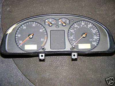

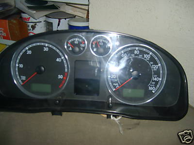

    Witam. Czy ktoś z Was nie wie przypadkiem czy bez zbytniego kombinowania byłbym w stanie wsadzić do Passata B5 TDI zegary od Passata B5.5 TDI (model po lifcie)? Jak dla mnie wyglądają ładniej a kształt zdaje się być taki sam.

    Po pierwsze - ten na górze chodzi po CAN-ie na 99,9%, twoj z tego co widze nie ma raczej CAN bo jest pewnie od AFN-a . Mozesz kupic emulator do tego, koszt ok 200zł, ale jak to wyjdzie, nie wiadomo. Widze ze oba licnziki są z Anglika, wiec beda chopdziły w Angliku poprawnie. Musisz miec VAg-a i znac PIN do IMMO. Jak nie znasz PIN-u to dodatkowo musisz miec VAG Taho by go zczytac (tak bez robierania)
