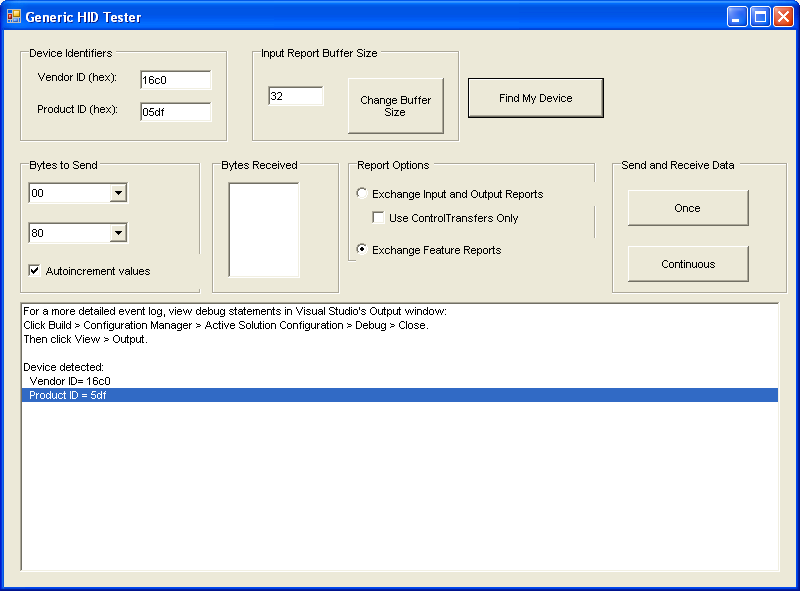

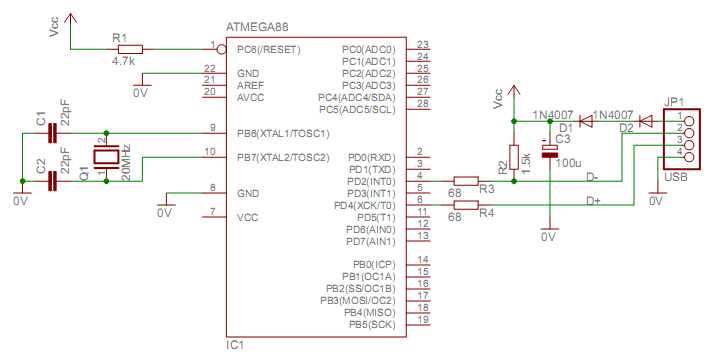

    Zamieszczam poniżej na szybko sklecony schemat na szybko skleconego obwodu :D
    V-USB (AVR USB) Tanie urządzenie USB w oparciu o AVR
    Oraz ustawień fuse bits:

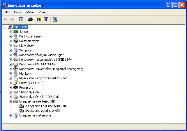

    Po załadowaniu softu (poprzedni post - Pomiar.zip), układ po podłączeniu do Windowsa XP (lub innego systemu, łącznie z Linuksem) powinien być zidentyfikowany jako urządzenie HID. Poniżej obrazek z Windows XP:

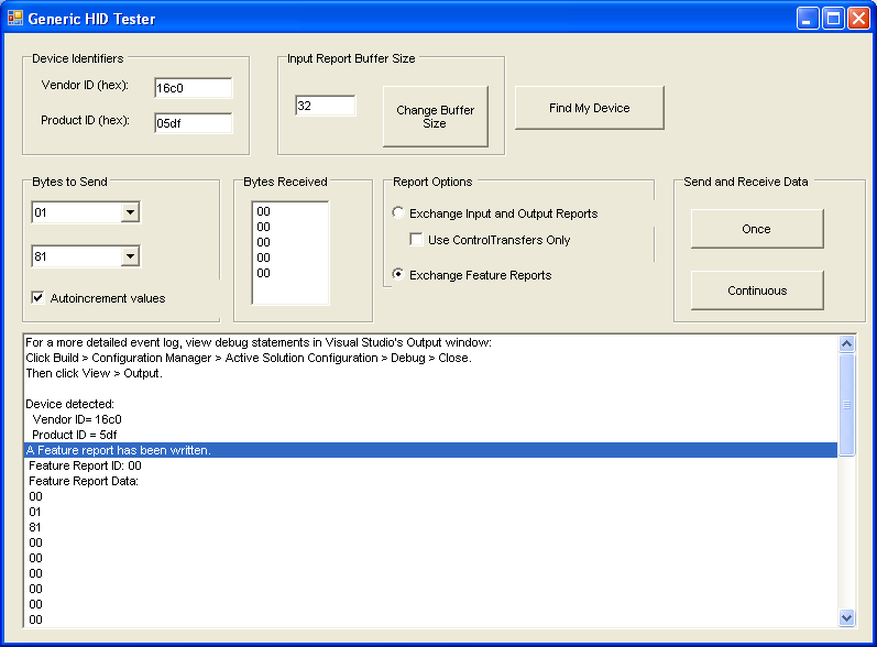

    Następnie po uruchomieniu aplikacji Generic Hid Tester (patrz również poprzedni post), powinniśmy uzyskać następujący efekt po naciśnięciu przycisku "Send receive data Once":
    lub taki po naciśnięciu przycisku "Find my device":

    Mam nadzieję, że powyższe obrazki rozwieją wątpliwości odnośnie zastosowania biblioteki V-USB w AVR.
    Schemat elektroniczny proszę traktować tylko jako przykład. Diody D1 i D2 mają za zadanie obniżyć napięcie do pożądanego przez standard USB 3.3V. Przy obniżonym napięciu zasilania układ ATmega88 może pracować z zegarem max. 12MHz (choć tutaj pracuje poprawnie przy 20MHz).

    Wprowadziłem pewne modyfikacje do programu. Testowałem na ATmega88. Mikrokontroler odbiera dane z PC po czym je "obrabia" za pomocą funkcji FncData. Można tam dorzucić sterowanie wyjściami uC.
    Analogicznie w funkcji usbFunctionWrite można utworzyć funkcję do wysyłania danych.
    Korzystając z programu GenericHid Cs (opisany parę postów wyżej), sprawdziłem komunikację i następuje prawidłowa wymiana 3 bajtów z PC.
    Zmieniłem logical Maximum z 1 na 255 (zwiększyła się przez to wielkość reportu HID). Lepiej bity pakować do bajtów i wysyłać bufor jako pełne bajty.

    W programie Generic Hid znajduje się funkcja ExchangeFeatureReports(), która pobiera wartości z pól "Bytes To Send" i wysyła do urządzenia, a następnie odczytuje wartości odebrane z urządzenia.
    W skrócie opiszę wybrane elementy funkcji.
    Sprawdzenie czy jest to raport Feature HID:
    if ( ( MyHid.Capabilities.FeatureReportByteLength > 0 ) )
    Utworzenie bufora wyjściowego o długości zdefiniowanej w samym raporcie (REPORT_COUNT):
    outFeatureReportBuffer = new Byte[ MyHid.Capabilities.FeatureReportByteLength ];
    Skopiowanie danych z obszaru Bytes To Send:
    outFeatureReportBuffer[ 0 ] = 0;
    outFeatureReportBuffer[ 1 ] = Convert.ToByte( cboByte0.SelectedIndex );
    outFeatureReportBuffer[ 2 ] = Convert.ToByte( cboByte1.SelectedIndex );
    Wysłanie danych do urządzenia:
    success = myOutFeatureReport.Write( outFeatureReportBuffer, hidHandle );
    Analogicznie wygląda w przypadku odebrania danych.
    Tworzona jest tablica na przyjęcie danych z urządzenia:
    inFeatureReportBuffer = new Byte[ MyHid.Capabilities.FeatureReportByteLength ];
    Następnie odczytanie raportu (czyli danych).
    myInFeatureReport.Read( hidHandle, readHandle, writeHandle, ref myDeviceDetected, ref inFeatureReportBuffer, ref success );
    Należy pamiętać aby w programie działającym pod PC umieścić kod sprawdzający ilość bajtów jakie można wymieniać jednorazowo z urządzeniem.

  • #27 9037098
    Azonic_2006
    Witam!!!
    Zegar można zmienić w pliku makefile z tym że chyba nie uda ci się go pogonić na 18Mhz. Clock divide wyłączone.
    W załączniku podsyłam plik make gdzie jest schemacik jak ustawić fusy.
    Plik nie jest mojego autorstwa.
    Usuń ".h" z nazwy bo inaczej wysłać się nie chciało.
    Pozdrawiam!!!

  • #28 9040192
    jacynka84
    Dzięki za plik, ale nic to nie dało.
    Użyłem 16Mhz kwarc, D- mam na PortD.0, D+ pod PortD.1 i 2.
    Zmieniałem linię podłączeń usb w plikach USB config, i też nic to nie dało...
    gdzie powinny być podłączone te linie dokładnie?
    Mam ATmega88, nie 8,kompiluję i programuję go pod AVRstudio4.
    A jednak działa!
    Wykrywa prawidłowo, no to teraz będę kombinował.
    Mam takie pytanie, cóż za zmienna i jak jest przekazywane do Win że to ma akurat tyle przycisków a nie mniej czy więcej, jak przechowywane są w zmiennej stany poszczególnych przycisków i osi??
