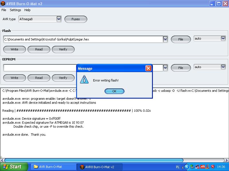

USBasp programuje Attiny2313 a nie programuje Atmega8.

    Fuse bity nie maja tutaj znaczenia jeśli nic nie zmieniałeś i mówisz, że był dostarczony prosto od producenta.
    Na twoim miejscu sprawdziłbym zworkę SLOW SCK, na programatorze, która powinna być ustawiona, ponieważ Atmega8 jest taktowana zegarem o częstotliwości 1MHz w wyżej opisanym przypadku. Jakie masz ustawienia fuse bitów dla AtTiny? Nie są może ustawione w taki sposób, że masz wyższe taktowanie?
    Napisz prosty program, który będzie zapalał diodę LED, to powinno dać ci podstawy do weryfikacji, czy coś w ogóle zapisało się w pamięci uC.

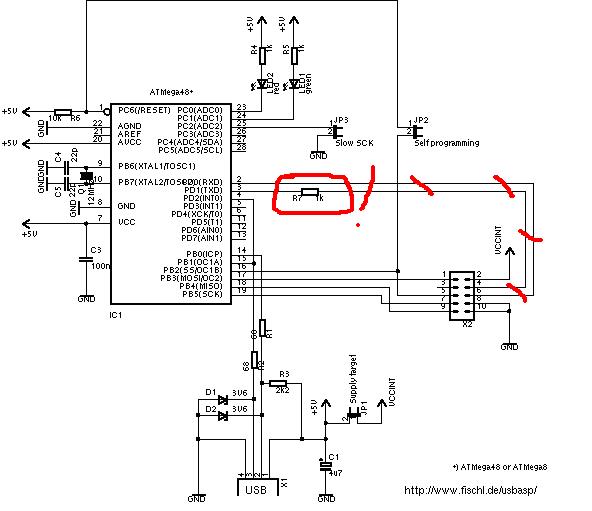

    Te 2 linie, które usunąłeś z programatora nie mają wpływu na programowanie procka.
    Pisząc "prosto od producenta" miałem na myśli Atmegę8. Powinieneś spróbować zaprogramować ją właśnie z załączoną zworką SLOW SCK.

    Quintus87 napisał:
    Cześć. No, ale ja właśnie tą zworkę mam stale ustawioną.
    W takim razie sprawdź, czy masz poprawnie wszystkie linie podłączone do uC. nie wiem jak to masz zrealizowane, czy osobny wtyk, czy może na płytce stykowej programujesz, więc wydaje się rozsądne sprawdzić owe linie.
    Jeszcze jedna wskazówka. Czy aby na pewno wybierasz dobre opcje przy programowaniu uC. Mniemam, że używasz programatora avrdude. Sprawdź sobie jeszcze raz wykorzystując nakładkę na owy programator AVR Burn-O-Mat. program wykorzystuje Javę. Musisz w nim wybrać odpowiedni programator i port z jakiego korzysta, czyli usb.

    Jeszcze jedna sprawa tycząca się samego programatora usbasp, czy wytrawiałeś płytke, czy może na płytce uniwersalnej lutowałeś ten programator?
    Jeśli jest to płytka uniwersalna, to mogło się zdarzyć, że pomyliłeś po prostu jakiś przewód. Sam kiedyś coś podobnego miałem, na pierwszy rzut oka wydawało się ok. Jednak po większym przyjrzeniu się nie było wszystko w porządku.

    Quintus87 napisał:
    Nie trawiłem normalnie wykonałem pytkę PCB.
    Troszkę nie rozumiem tego zdania, dobrze było by wtsawić jakiś przecinek. Ale przypuszczam, że płytka została wytrawiona.
    Ja na Twoim miejscu sprawdziłbym wszystkie ścieżki, czy coś nie jest przecięte. Też takie coś się zdarza, mi się przynajmniej raz trafiło.
    Spróbuj owe ścieżki pokryć cyną, powinno to dać ci pewność, że wszystko z nimi jest w porządku.
