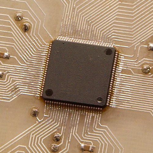

jacynka84 napisał:Już bardziej boję się pinologi tqfp100, ciekawe czy scieżki na wydruku laserowym będą w ogóle widoczne jako oddzielne.

kred napisał:jacynka84 napisał:Już bardziej boję się pinologi tqfp100, ciekawe czy scieżki na wydruku laserowym będą w ogóle widoczne jako oddzielne.
Powinno się dać bezproblemowo zrobić termotransfer tudzież fotochemię przy wydruku na drukarce 1200DPI. Osobiście kiedyś wykonałem płytki na taki układ ale przy pomocy drukarki 1800DPI. Za niedługo będę próbował na swojej 1200DPI i jestem dobrej myśli.
