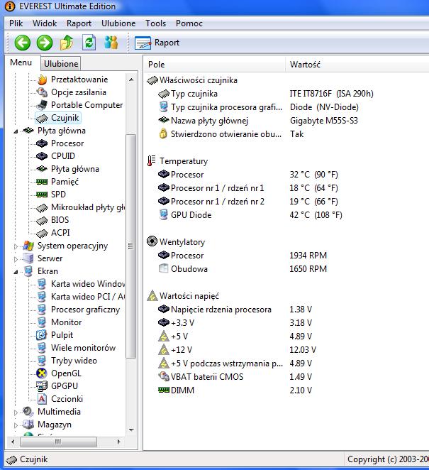

    Masz zapewne w biosie ustawione q/c wyłącz (disabled) jest to w 2 rubryce po lewej stronie
    EDIT
    VBAT baterii masz słaby nie myślałeś nad wymianą?

    a to skąd mam wziąć do diagnostyki tylko i wyłącznie everesta znajdę to tam??
    a opcje Cool 'n' Quiet na bank mam wyłączoną, a baterie mam w zapasie tylko czy to coś pomoże??
    a i jeszcze temp normalna praca 30 st a w stresie 52(procesor)

    nawet w evereście masz na dole testy tymi możesz posprawdzać.
    a te testy to chodzi Ci o zapis do pamięci i odczyt do pamięci tak?

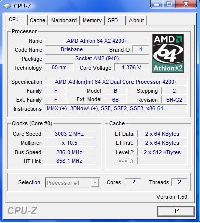

    ...a mógłbyś pokazać pierwszą zakładkę z cpu-z na podkręconym?
  • #13 6571828
    mariuszo1987
    zakładkę ta dodam jutro(nie mam dostępu do tamtego kompa) a myślisz że od czego to może być??

    HT Link masz chyba na poziomie Bus Speed... Przejdź z ustawienia AUTO na manual i ustaw ręcznie mnożnik
  • #15 6580100
    mariuszo1987
    Ota ta Strona co prosiłeś zmieniłem HT linka na tyle co widać na zdjęciu i dalej jest to samo;/

    teraz jest ok, ale na pierwszym zdjęciu widać, że miałeś na równo HT Link z Bus Speed...
