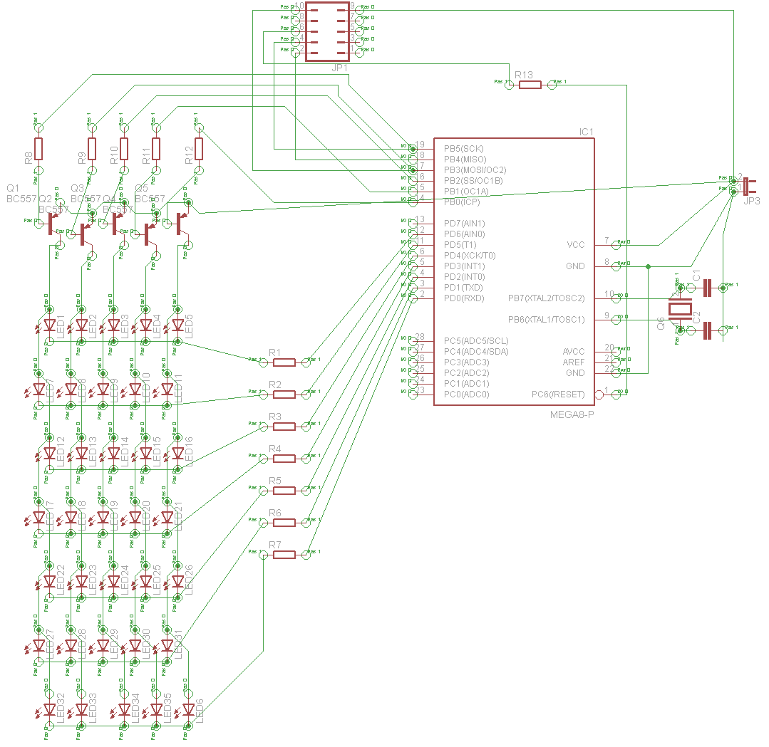

    wyprowadznie na programator
    jak do tego schematu poprawadzic jakas wtyczke na programator ?
    tak zebym mogl podlaczyc programator i zaprogramowac uklad

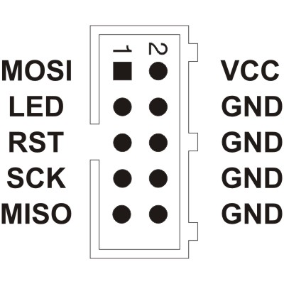

  • #2 6549629
    dawid512
    Poziom 32  
    Dodaj standardowe złącze 10-pinowe standard Kanada i po kłopocie. Podłącz tylko te piny które widzisz na obrazku.

  • #8 6552402
    lucaass
    czy tak moze byc podlaczone ?
    nie wiem ktore zlacze w eaglu do kanada wiedz wzialem jp5 na rysunku jako JP1

  • #11 6552483
    lucaass
    wow narazie zrobie rozlaczane recznie bo to moj pierwszy schemacik.

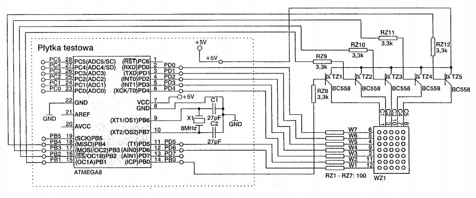

  • #16 6554664
    janbernat
    M. Wiązania-str.189-schemat tego układu.
    str. 144-schemat całej płytki ZL2AVR.
    str.332-333-płytka drukowana.
    Nie mam, nie sprawdzałem.
    Ale trochę sprzedali-więc raczej działa.
    Ja bym kupił płytkę(gdybym potrzebował)-niż robił.

  • #18 6559984
    lucaass
    no ten rezystor r13 dolozylem bo ktos napisal zeby wpiac rezystor 4k7 miedzy pin a reset.
