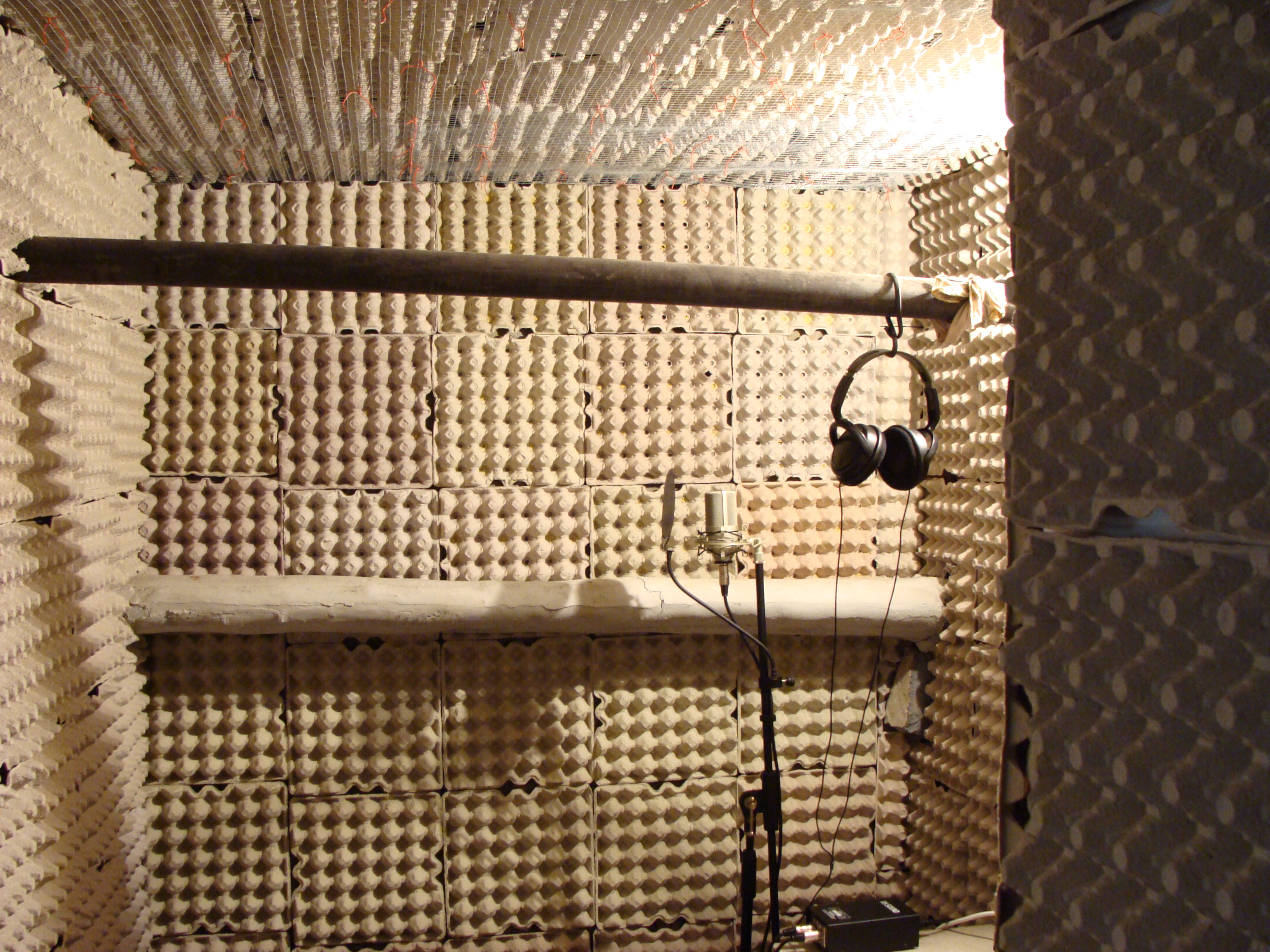

    Witam!
    Zrobiłem sobie w piwnicy "studio muzyczne", wyłożyłem je wytłoczkami itd. lecz gdy nagrywam oprócz wokalu nagrywają się również jakieś szumy. Zrobiłem wiec klatkę faradaya, lecz to nic nie pomogło. Nie jest to wina sprzętu bo w domu szumów nie ma. Może ktoś z Was wie przez co mogą być te szumy i jak je zlikwidować?
    Z góry dziękuję.
    NAGRANIE SZUMU:
    SZUMY
    FOTO STUDIA (przez studio przebiegają rury w ogrzewaniem i z wodą)

  • #2 6551037
    marakus
    Spróbuj nagrać coś na laptopie, ale na zasilaniu bateryjnym a nie na zasilaczu. Ten szum to dość typowy objaw tego rodzaju zakłóceń, zrób próbę i daj znać.

    marakus
    Zrób jak pisałem. Może nagrywając w domu masz inną konfigurację sprzętu. Wydaje mi się, że używasz zewnętrznego zasilacza +48V, może to być kwestia mas między laptopem i tym zasilaczem.

    marakus
    Co dowodzi, że miałem rację, tyle to szumi wejście karty dźwiękowej w laptopie. Ten mic 200 też trochę szumi, więc za wiele ci nie pomoże w tej kwestii, ale można tym parę ciekawych efektów uzyskać. Kiedyś używałem preampu PreSonuns, też fajnie brzmi i podobnie szumi. Jeśli chciałbyś się pozbyć szumów, musiałbyś trochę zainwestować, przede wszystkim w dobry interfejs audio do laptopa. Nie mogę ci polecć nic konkretnego, sam wyjazdowo używam M-Boxa Factory Pro i ProToolsa, a to dość drogi zestaw, ale w firmie ma ProToolsa HD i tak jest łatwiej. M-Box ma jednak wersje tanią, na jeden mikrofon, może zobacz, czy ci się spodoba.
