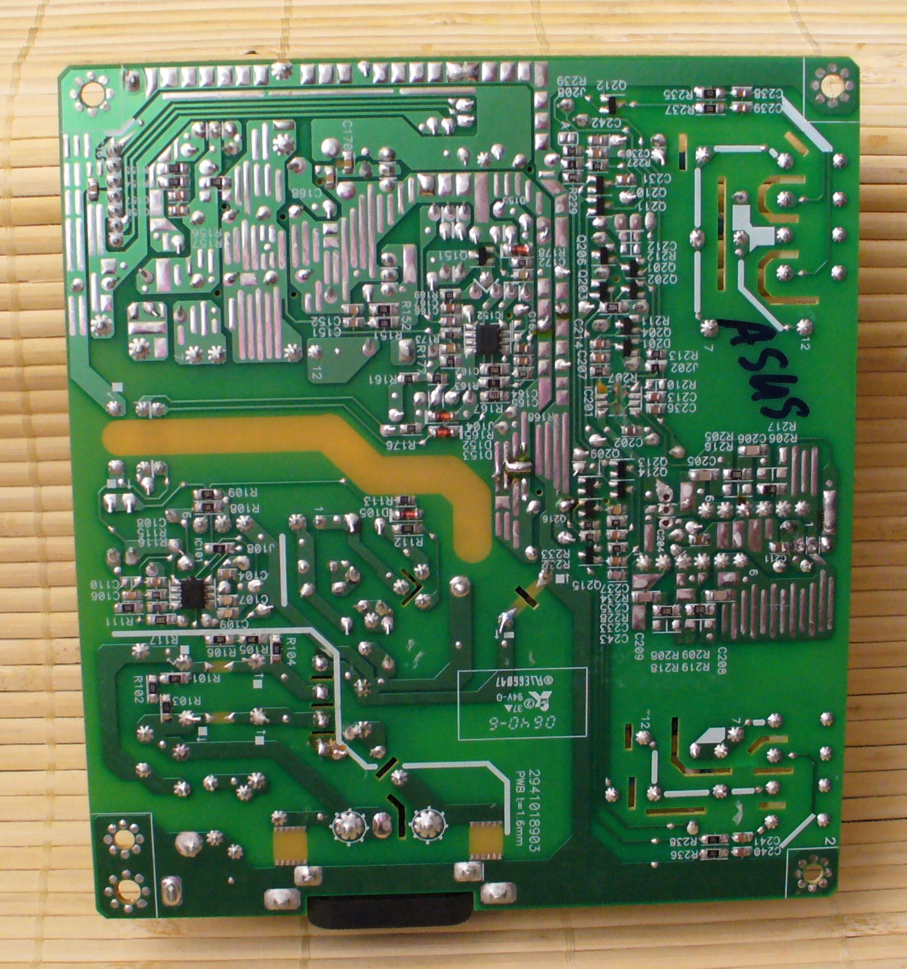

    Mam do naprawy w/w monitor, ale wcześniej ktoś próbował go naprawiać i wylutował w inwertorze tranzystory sterujące transformatorami Q208 i Q218, oraz układ nimi sterujący IC201. Jeden z tranzystorów tj.Q210 (zwarty) został i jest to AP9973GJ. Nie znam typu brakującego tranzystora ( prawdopodobnie jak w/w. tyle że z kanałem ,,P" i tego IC201. Może którś z kolegów ma pod ręką taki zasilaczo-inwertor lub schemat i mógłby mi podpowiedzieć jakich elementów mi brakuje byłbym wdzięczny.

  • #5 6598744
    WojtasJD
    Zamieść porządne zdjęcia z obu stron PCB albo chociaż podaj czy część inwertera (klucze) pracuje w topologii push-pull, jest kilka kontrolerów w 8-nogowej obudowie...
  • #6 6598945
    Bąk Andrzej
    Dzięki za odzew, Pin 4 oznaczyłem pytajnikiem bo nie znam typu tranzystora ale to na pewno bramka. Dodaję fotki PCBASUS MB19SE jakie elementy w zasilaczu EADP-50CF
    #7 6599131
    WojtasJD
    To jest Push-Pull, transformatory są napędzane równolegle.
    Fotka słaba dlatego dla potwierdzenia sprawdź sobie czy do środkowych pinów transformatorów dochodzi zasilanie natomiast źródła nMOSFETów są na potencjale GND. Nie włączaj układu z wiszącą bramką w powietrzu aby nie uszkodzić/przegrzać tranzystora i uzwojeń transformatorków (zewrzyj bramke do GND).
    W związku z powyższym tranzystory będą identyczne - jak się nie uda zdobyć takiego samego łatwo będzie dobrać inne, odpowiedniki.
    Z kontrolerem obawiam się, że mogą być problemy.
    BTW
    Z doświadczenia: najgorsza i czasochłonna robota jest po lamerskich młotkach (trzeba to nazwać po imieniu), których 'naprawy' to tylko szkody :evil:
  • #8 6600339
    Bąk Andrzej
    Dziękuję koledze WojtasJD za pomoc. Przeanalizowałem aplikację zasugerowanego układu OB3302 z ,, rzeczywistością na płytce" prawie wszystko się zgadzało, ale szukając w necie dokładniejszego opisu tego IC, wszedłem chyba na stronę producenta,,On- Bright" i tam jest specyfikacja że w/w IC jest dla LCD 17". Mój ma 19" i dla niego przypisany tam jest OB494P, i ten pasuje w 100%. Problem natomiast w jego zakupie bo symbol tego układu w wyszukiwarce występuje jedynie na w/w stronie producenta i stronach azjatyckich. Zasilaczoinwerter odpocznie w szufladzie a za niego podstawię inny z innego monitora.Po ,,not optimum mode" mam dwa szajsungi. Jeszcze raz serdeczne dzięki.
  • #9 6600447
    WojtasJD
    Zgadza się, układy - rzadkość.
    Różnica jest na nodze nr 8 - można sprawdzić analizując PCB.
    Nie sugerowałbym się bardzo tym, że on jest do LCD 19", to 'tylko' kontroler...
    W każdym razie tak jak piszesz pewnie najszybciej poszukać coś co mechanicznie przypasuje zamiast szukać tych IC.
    Powodzenia.
