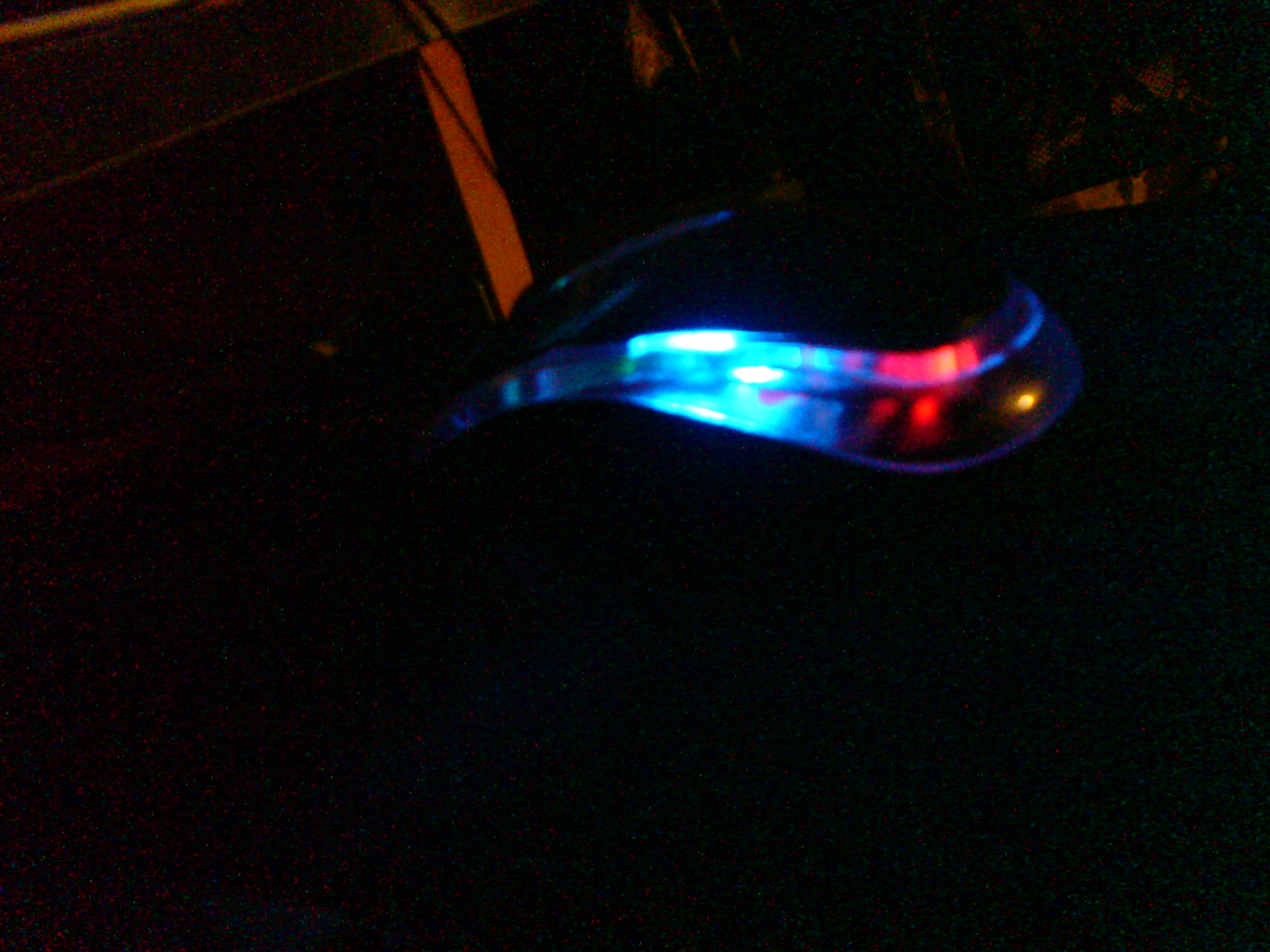

    Juz mam zamotowane 4 diody:
    2 12V + opornik 5V
    2 (male) UV 12v + 5V
    wiem wiem dal bym oporniki na 12V (mam jeszcze) i by swiecily mocniej ale nie chce bym mnie to razilo
    a UV mam podlaczone pod sensor
    Myszka nie wariuje, moze i kaszana ale swieci.

  • #18 6575121
    grzesiek218
    Tuning myszy - jak wstawic diody LED
    a co do tego 12v i te to sam siebie nie rozumiem hehe
    grunt to ze swieci i mi sie podoba
    ona giedys byla czarna ale dalem jeszcze kolorek na inne elementy i te diody
    a i usunolem te UV bo byly daremne
  • #19 6578230
    przemoF1
    Nawet fajne, tylko wg mnie nie potrzebna tam jest ta zielona dioda, ponieważ sprawia ona, że myszka wygląda "choinkowato".
    przemoF1
  • #20 6578785
    grzesiek218
    no na samym poczatku tez tak myslalem ale ona malo swiatla daje i jest po sensor a wiec w stanie spoczynku prawie nie swieci
