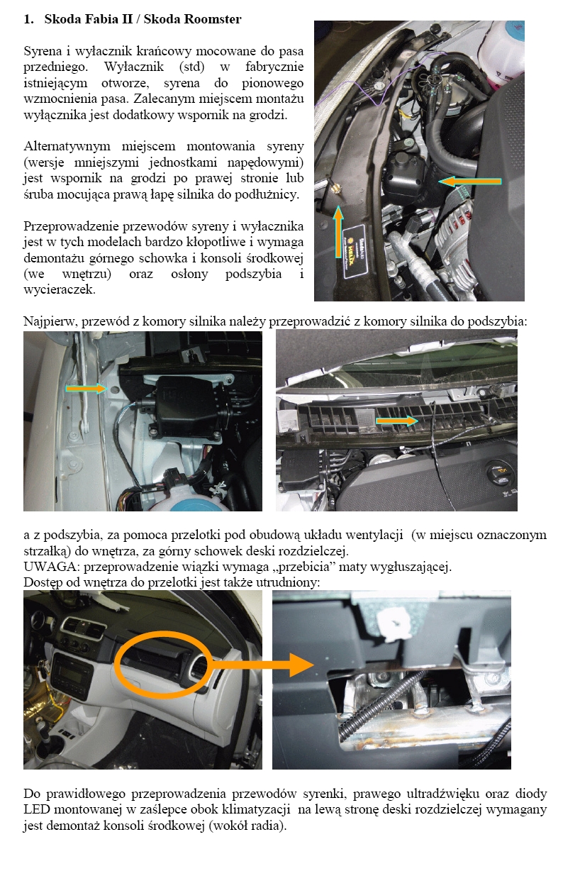

    Witam czy orientuje sie ktoś gdzie jest przejście z komory silnika do kabiny zeby puścić kable do wzmacniacza.
    Dodam ze jest to skoda praktik (2009r) ciężarowa odmiana roomstera
    #2 6558342
    djpietrekbest
    Instrukcja jak zamontować syrenę i wyłącznik masowy pod maską, ale jest też jak przeciągnąć kabel. Skoda jak marka ma najgorsze według mnie auta do przeciągania kabli przez przegrodę czołową.

    mpiekacz
    problem w tym ze jedyne przejście to chyba tylo jest to co na foto
    Dowiadywałem sie w skodzie czy można powiedzieli mi ze tylko przez ich serwis można to zrobić ale przeciągniecie kabla to 400zł i wtedy wbijają w karte że to serwis robił i jest ok
