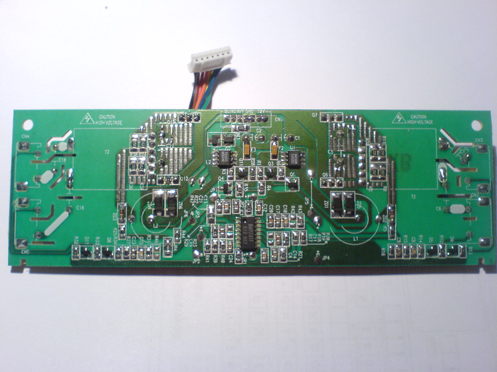

    Dostałem prezent. Nie działający monitor AG Neovo E-19A.
    Monitor włącza się, świeci się zielona kontrolka. kiedy nie jest podłączone żadne źródło przechodzi w tryb czuwania (pomarańczowa kontrolka). Po podłączeniu do komputera jako drugi monitor, jest wykrywany, poprawnie rozpoznaje rozdzielczość.
    Niestety matryca jest cały czas wygaszona, Pod światło także nie widzę czy coś się wyświetla ale być może jest to spowodowane szybą antyrefleksyjną (ten model nie ma błyszczącej powłoki).

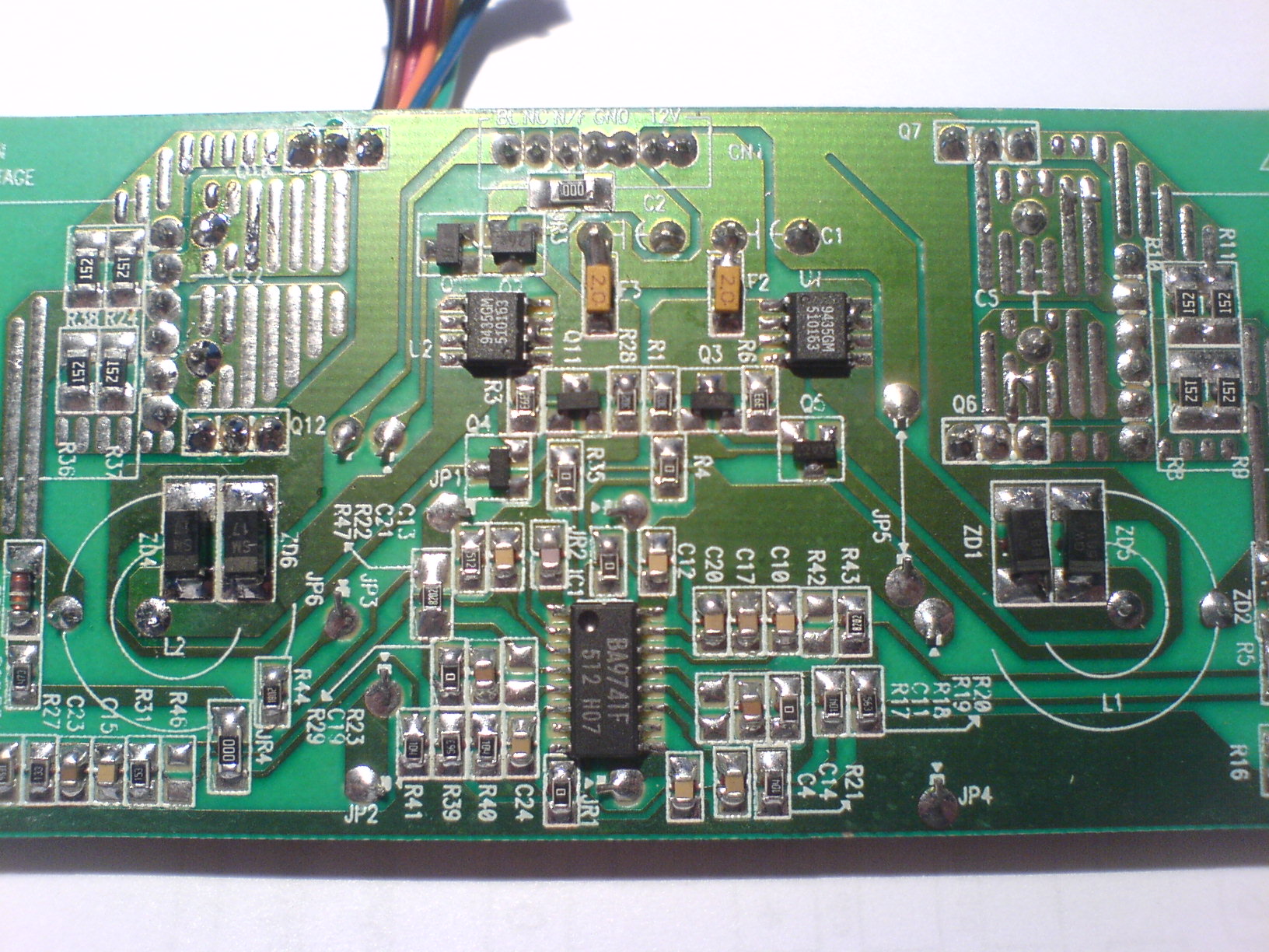

    Wyciągnąłem inwerter, model pk07v002100 rev:0. Niżej jest jeszcze LI-2187 rev:F LIEN CHANQ
    Dwa transformatory, cztery świetlówki. na razie zauważyłem zwarcie na diodach (gw5819) po stronie pierwotnej jednej z połówek.
    Napięcia podawane przez zasilacz wydają się ok: 12V i 5V (to chyba sterowanie).
    Nie znalazłem zamiennika, co by pasowało? Ewentualnie może by spróbować naprawić ten ale nie bardzo mam doświadczenie w inwerterach.

    A czy w momencie włączania monitora włącza się na moment podświetlanie. Jeżeli nie to czy te 12V z zasilacza dochodzą do inwertora (tranzystorów 8pin - jak widzę) no i jaki stan bezpieczników w inwentorze.
    Sprawdż też ( a może przede wszystkim Q 6,Q7, -Q12,Q13, fuse 2 i 3

    Nie wiadomo czy Twój problem jest taki sam bo temat nie dokończony. W/g opisu masz uszkodzenie w inwerterze. Sprawdz czy po zgaśnięciu podświetlenia coś widać z treści obrazu. Musisz podświetlić ekran i dokładnie się wpatrzyć. Posprawdzaj a najlepiej wymień kondensatorki elektrolityczne, sprawdz oporności trafek w inwerterze. Sprawdz tranzystory kluczujące a przede wszystkim bezpieczniki w inwerterze. Dobrze jak byś podstawił na próbę świetlówki.
  • #5 7503152
    arko71
    Poziom 25  
    Sprawdź bezpieczniki F2, F3, tranzystory przy trafkach WN (przypuszczam że są to ZXT1049A - do dostania np. w cybor-tech.pl), wymień koniecznie kondensatory 180nF/250V (bardzo często są przyczyną palenia tranzystorów) na dobre impulsowe. Jak masz możliwość sprawdź na innych świetlówkach.
